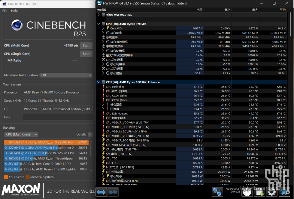

搭桥未久 发表于 2024-10-31 13:31
不好意思,温度也到不了95,只能到87,我还以为我开了什么限制,去bios看我啥也没开 ...
不太清楚你的具体情况,没有撞95°C墙的话,你看看R23的频率吧,是不是很快就降到5.3+了,是不是SOC直接1.3了,这样待机温度高,SOC功耗也高。
晚上回家开机看了一下,AIO水还没热起来跑分就是高。
