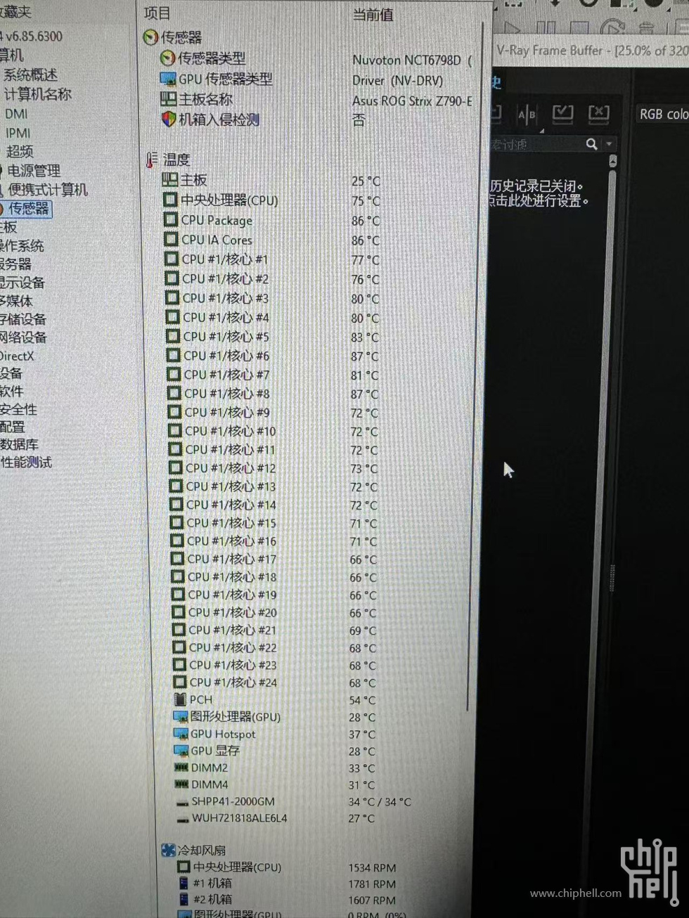

大概2年前配置的,13900K  Torrent机箱 利民fc140(大概一年风扇坏了一个,买了个猫扇),tuf4090显卡 win11工作站版本22h2,玩游戏不多,主要满负荷就是vr cr渲染,稍微降了一点点电压
今天早上去电脑城前同场景拍了照看下温度,图1,去电脑城装好后,顺便把前面的猫扇加到机箱,测试了下温度,然后考虑到第一张是出发前测试的,回来再测试下

发表于 2024-10-31 18:36 | 显示全部楼层
73 和 86的区别吗
发表于 2024-10-31 19:03 | 显示全部楼层
想啥呢。。。。明显是硅脂干了和新硅脂的区别
散热器有差别 但没这么大的差别的

 楼主| 发表于 2024-10-31 19:34 | 显示全部楼层
lzhdim 发表于 2024-10-31 16:38
有降低,质量还是挺好的了。。。。。。
经常长时间满负荷运行,对水冷有恐惧症
 楼主| 发表于 2024-10-31 19:35 | 显示全部楼层
十几度还不够?

散热器有差别 但没这么大的差别的 ...
我不好判断,前面的硅脂也不赖,我不做别的测试,只vr渲染测试

风冷真有这么厉害啊?后面两张的功率也是259W吗?如果真有这么厉害我也要搞一个玩玩 ...
晚上渲染时候大概这样,,这次硅脂用的7921硅脂
真不错,这比好多水冷强。那我要去来一个
