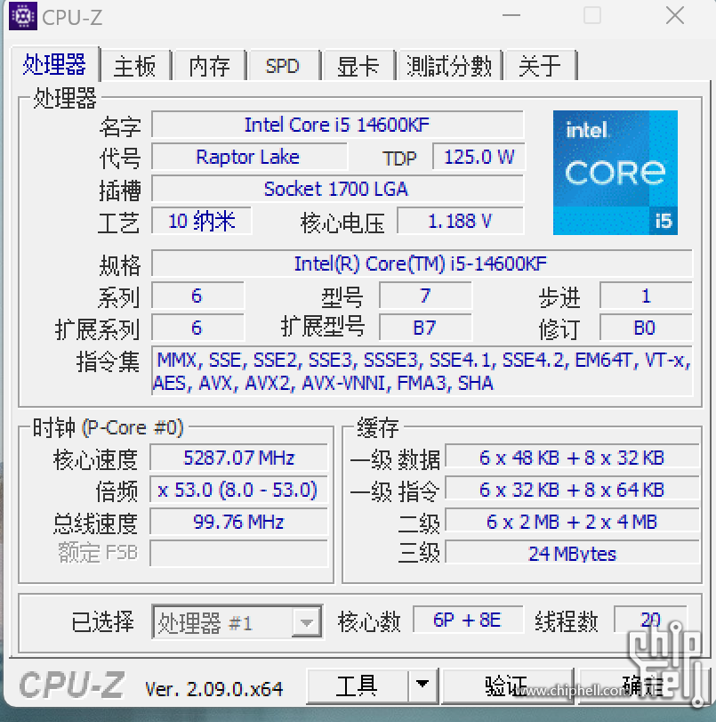

[CPU] 14600kf 到手 简单测试了下,只图稳定
发表于 2024-11-2 17:48 | 显示全部楼层 |阅读模式
1100的没买到,1225到手,不太精通,b站看了两个视频教程,5年感觉应该没问题
先关了cep 防掉压曲线3 电压手动1.2v ,功耗墙是新bios默认的英特尔181w,倍频自动。
aida64 单烤了10几分钟 最高74度,r23 跑两次稳定,倍频自动就在48-53跳 功耗最高147w
 楼主| 发表于 2024-11-2 17:51 | 显示全部楼层
不懂有没有哪里还需要设置下,高手们请指点,12600kf可以下岗了
发表于 2024-11-2 17:54 来自手机 | 显示全部楼层

你又不超频,手动电压干什么,直接offset SVID不就行了。。。这个电压应该还有压的空间,看看1.15能不能稳默频

发表于 2024-11-2 20:18 | 显示全部楼层
fzyf1 发表于 2024-11-2 19:15
轮大好,不是说1.2以下稳定的嘛,要改回自动吗?自动单烤能到84度,没问题吧 ...
12,13,14这三颗600KF都比127K热,默认80多度烧鸡太正常了。。。。直接offset降压就行了,你如果是B板又不能调频率。。。。
 楼主| 发表于 2024-11-2 20:19 | 显示全部楼层
niqian6666163 发表于 2024-11-2 18:08
你又不超频,手动电压干什么,直接offset SVID不就行了。。。这个电压应该还有压的空间,看看1.15能不能稳 ...
-0.18 单烤稳定在79,功耗132w 能不能再减了,上次听谁说电压低也会缩
 楼主| 发表于 2024-11-2 20:22 | 显示全部楼层
niqian6666163 发表于 2024-11-2 20:18
12,13,14这三颗600KF都比127K热,默认80多度烧鸡太正常了。。。。直接offset降压就行了,你如果是B板又 ...
我是微星z790p 我主要追求稳定,对性能无极限要求,差不多就好了
低电压会缩纯扯犊子。继续降,能多低就多低,主打一个尽善尽美。。。。推荐你一个简单测试稳定性的方法,最后的生还者,这个游戏的着色器加载。。。。我之前cinebench 15,23,2024全部都过的电压跑这玩意直接崩了。。。。跑一遍这个游戏的着色器加载,然后删掉缓存的问题,降压继续跑。。。直到闪退,报错或者蓝屏,黑屏重启为止。。。。

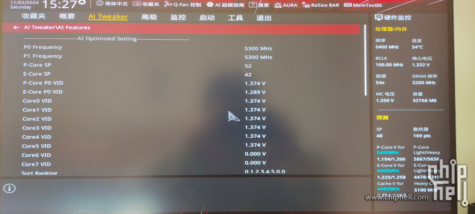

我今天也入了颗盒装146kf,结果上机一看sp分居然只有48,5.3g对应的vid电压1.374v,这尼玛也太雷了吧
唉,花点时间摸-offset电压默认用去
发表于 2024-11-2 20:32 来自手机 | 显示全部楼层
唉, ...
艹…这是我见过最低的sp分…

发表于 2024-11-2 20:44 | 显示全部楼层
唉, ...
这个SP分是闻所未闻,九色劫雷了是
发表于 2024-11-2 20:46 | 显示全部楼层
nApoleon 发表于 2024-11-2 20:32
艹…这是我见过最低的sp分…
IMG_20241102_1527361.jpg 把我都整无语了
