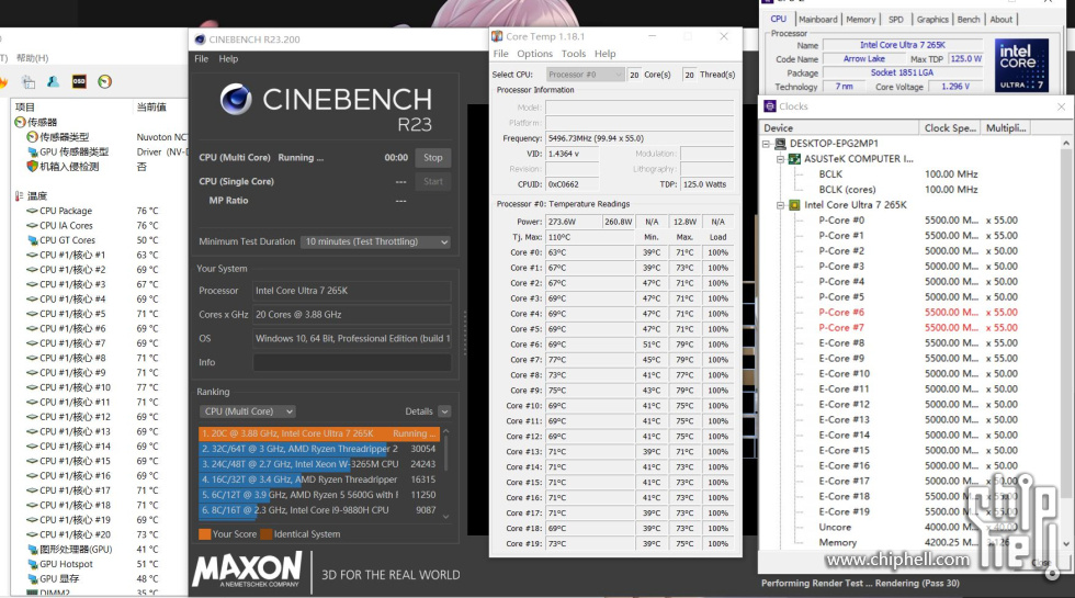

华硕Z890吹雪为例,265K sp76,360AIO,室温25.9,湿度74。win10,异类调度策略为高性能处理器优先。基本达成目的,等有其他消息前,先不折腾bios设置了。
cpu总策略两项:
#Performance Preferences:改成 Asus Advanced OC profile
#ASUS MultiCore Enhancement:改成Enalbed,解除所有限制
cpu倍频两项:
#P核心倍频:By Core Usage,57 57 56 56 55 55 55 55 ,
#E核心倍频:Sync All core ,50倍频
如果不能55/50不要勉强,轻微降下频率,可以降低超大幅度电压和功耗。
总线三项:
#Max.Cpu Cache Ratio:40
#NGU Ratio:32
#CPU D2D Ratio:35
如果遇到冷启动卡自检,可能D2D造成,请降低D2D频率到33或以下,或者尝试轻微调整VAANON电压
CPU电压:
CPU DLVR Mode:Power Gate Mode
这个模式下,建议只改CPU  VRM电压,不要去改P和E的电压了,不然会乱的一逼,因此只改了
Actrual VRM Core Input Volaage:1.45V  (如果P频率57 57 56 55 55 55 55 54,E频率49.5,只要1.325v ,软显功耗降40W,功耗仪降60w)
其他电压全部auto
防掉压也是auto
内部cpu供电管理:
CPU Core/Cache Current Limit:400A
Long Duration Package Power Limit:300W
short Duration Package Power Limit:300W
内存设置:
打开xmp
Memory Controller:DRAM Frequency Ratio为1:2
DRAM Frequency:为DDR5 8400
手动改内存小参,具体忽略,我是小白
内存VDD和VDDQ电压保持默认xmp给的1.5V
最终效能
注意cpuz单线程,5.7应该是能到945~950分的,如果达不到,说明调度或加速问题不小。
补充:目前能观察到的是win11下测试aida64,L2 读带宽有巨大的劣化,直接从1200~1300降到700~800,写也从800~900降到600~700。不清楚是否aida64作为快餐软件不准。内存延迟和l3延迟也有劣化,大概都高了2~3ns。如果控制面板里用平衡模式,则L3也会有大幅度劣化,程度和L2相当。
10分钟R23温度和功耗,实时温度仅在70左右挺不错了,毕竟是大幅加压超频。
在史诗级别翻车的FF14测视里,720P 标准画质,终于爬上40000分,彻底打赢了手上的5G灰烬zen3(没错,只能打zen3),最低帧甚至打平或小胜我手上精调后的9700x/9950x。
平台
电压关联和参考范围
注意用的是win10强行用高性能处理器优先调度策略。正在测试win1122h2加分支预测补丁版本,电压和成绩都有点变化orz。简单说,能耗比还在提高中。

Power Gate Mode如果改了actual vrm的话,dlvr就会失效,理论上大小核那些电压都不会生效了(其实就是和上一代直接设置actual vrm一样了)
5.5/5.0感觉已经到频率墙了?我看别人挑过的大雕开盖直触也才5.7/5.2
 楼主| 发表于 2024-11-2 22:19 | 显示全部楼层
ghgfhghj 发表于 2024-11-2 22:18
Power Gate Mode如果改了actual vrm的话,dlvr就会失效,理论上大小核那些电压都不会生效了(其实就是和上 ...
76的偏低分还能咋样啊,R23已经270W,R15就是285W,再上去毫无意义了。而且也是真上不去了。囧。

发表于 2024-11-3 00:08 | 显示全部楼层
#NGU Ratio:30
#CPU D2D Ratio:30
NGU D2D 比大佬的还保守,aida64 延迟从74+降低到70-了。内存是普普通通6800 c34

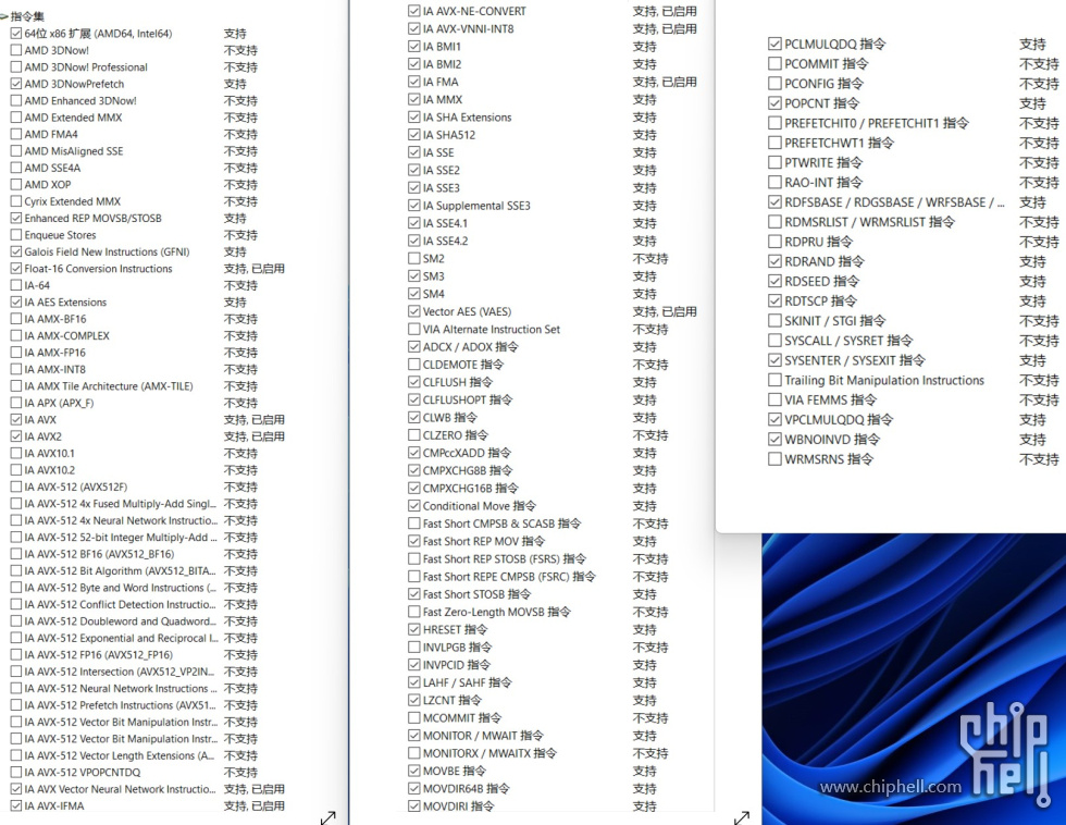

指令集

发表于 2024-11-3 00:41 | 显示全部楼层
ultra 200s 有 avx-vnni-int8 和 avx-ne-convert
原则上应该还有个 avx-vnni-int16 可能 aida64 没做这个检测,这几个新指令是跟 cpu 跑 AI 加速用的

 楼主| 发表于 2024-11-3 02:13 | 显示全部楼层
dissyu923 发表于 2024-11-3 01:57
感謝分享,不過1.4X的電壓,已被13/14嚇到,看著就可怕
是这个powergate这个电压模式导致的,如果是另外一个模式,P和E的电压显示就很低,但是功耗并没下来。所以看看就好。实际看温度和功耗的。
在同样的电压显示下,温度比1314低好多的。
