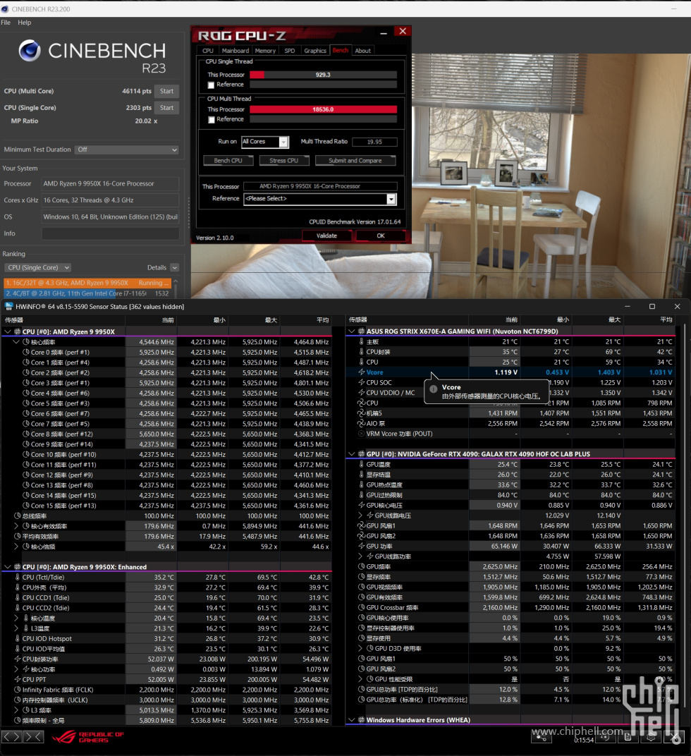

[CPU] X870 Carbon+体制一般的9950X压榨效能R23 4.7w+G16400C28
发表于 2024-11-4 19:01 | 显示全部楼层
momoka 发表于 2024-11-4 15:22
我的意思是如果只是R23稳定,其他软件可能会出错。R23跑47000核心平均频率不到5.4,但是yc 0 1 9时候平均 ...
确实是的,我翻了一下R23跑10分钟4.7w的 hwin记录
平均频率5412Mhz
平均PPT功率238w(峰值247w)
平均温度80.6℃(峰值81.6℃)

https://www.chiphell.com/thread-2636855-1-1.html你看下momoka的帖子吧,真看不懂就恼火。
温度墙解到95就不用去管他了,一般跑到90度以下效能就足够了,下面就一步步来折腾
第一步:基本设置——PPT、TDC、EDC  260 220 280;PBOscalar 10 cpu booset 150
;PBOscalar 5 ;cpu booset 100-150 ;CS 分ccd负压 25
第二步:调PBOscalar 5-10的范围 看r23分数变化,保留最高的值
第二步:调cpu booset 100-150 看r23分数变化,保留最高的值
第三步:调CS负压的值 25-45 看r23分数变化,保留最高的值,不稳定的话就去调curve shaper max三项补偿 一般设置20就能稳
第四步:调TDC,200-220之间,看r23分数变化,保留最高的值
第五步:调PPT,250-270之间,看r23分数变化,保留最高的值
大概的思路就这样,实际可以几个参数之间找最优,来回折腾就是了。
