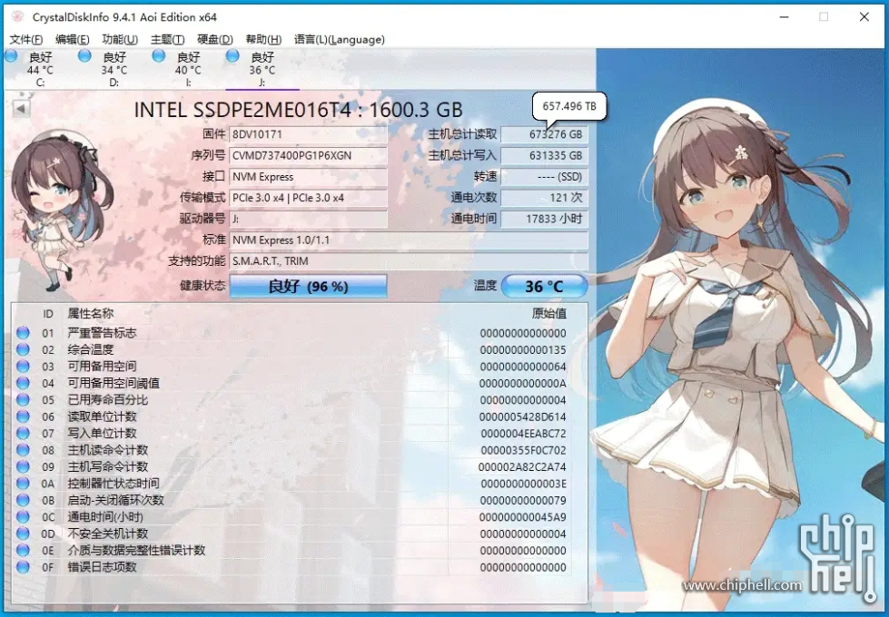

如题所述,怪不得说SLC能当传家堡,就连MLC写入整整631T,你们猜健康度剩多少?无意间在知乎上看到的(目标型号好像是intel dc p3600),实在太震惊我了!再回头看看家用级的铠侠SE10有些盘仅仅写入11T左右,健康度就只剩95%了,真是高下立判啊,不知对此话题大伙们怎么看呢?

刚才图片上传错了,实际写入为631T,还剩96%这个健康度已经是很可怕的事情了,你要知道这还仅仅是MLC,要是SLC就更不得了了

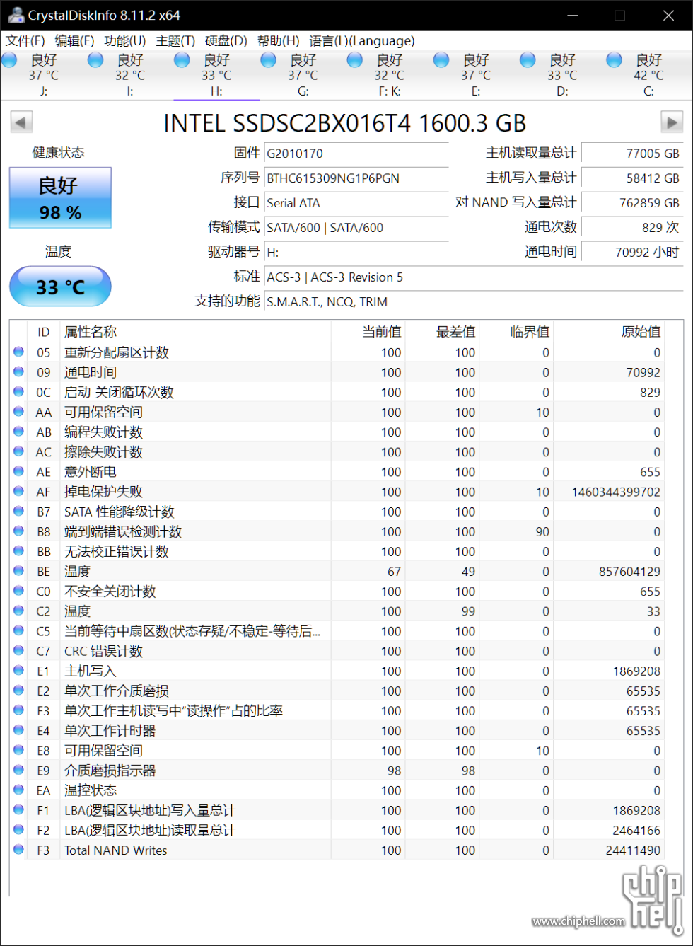

这个百分比没意义。最多就是提醒用户换盘,不代表真实寿命。
我的1.6T  3610,一个50T就98%了,还有个80t也是98%。
还有两个健康度100%的P3600 1.2T,超内存连续重启几次就挂了。
我还有个3.2T的sn630,写入2.56PB,85%,TLC的。
固态这个东西,自从3D nand之后,好坏只看主控算法,颗粒只不过就是跑在哪个模式,冗余多少。企业盘的冗余可以自己设置,sn640 从7.84t设置成6.4T,寿命就变三倍。
老盘的主控和纠错算法都很坑。上面那个s3610,看上去写放大很大,对nand写入都有七八百T。
