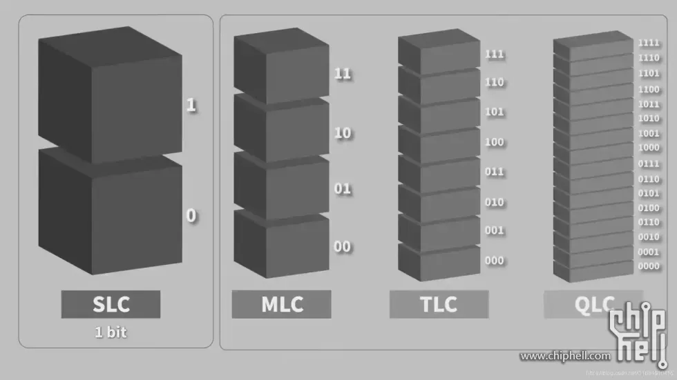

三星都在转QLC了。牙膏那个厂早就是只做QLC了 TLC产品都是用QLC模拟的
镁光的企业级QLC也在2年前就开始 ...
那寿命和性能都能达到现在TLC的水平吗?

那这么说TLC综合来说是最有潜力的颗粒了对吧?QLC呢有优化到接近甚至超越TLC的潜力吗? ...
不算最有潜力了 挖的差不多了  基本都在转QLC 短期内 完全碾压TLC不一定  持平没压力。

牙膏用11T颗粒 模拟的TLC 8T 企业级产品 参数外表 寿命你是看不出一点他是QLC
这还是4年前的产品   ...
既然这样,那未来QLC一统天下是迟早的事情了
企业级早就达到了。。怎么实现是厂家的问题  无非是手段区别 用户只用看性能指标

我打个比方啊,tlc的耐久度是8,容量密度是1,那qlc的耐久度是1,但容量密度是8
把这俩玩意儿做成一样容 ...
我好像有点明白了,QLC本身就是牺牲性能来提升容量的操作,如果放弃容量了,性能也就回去了?
好吧彻底了解了,如果按您说的性能一样寿命也一样,那何必在乎它是QLC还是TLC呢,我也想通了谢谢科普

零售端还没 要点时间。
买东西看性能指标  颗粒对厂家来说都只是实现性能的一种手段。。把他当工具就行。。而且颗粒也只是 工具里的一部分 不是唯一

怎么说呢,你就当他是某种叠瓦
大容量是有代价的,但也不全是代价

以前我的认知是以为QLC无论如何都优化不到TLC的水平的,所以很排斥

也不完全是代价,是说QLC也有它独有的优势吗?那这种优势是啥呢?
发表于 2024-11-5 16:37 | 显示全部楼层
便宜,便宜到能靠堆料舍弃容量换性能和可靠性
和当初说TLC一直追不上MLC一样  时代在变化
5.0时代还不知道有什么大更新。。。3.0说TLC追不上本质是主控没跟上 和TLC初代颗粒拉跨
3.0后期的TLC到64层堆颗粒就基本追上了 后面96 144层配合更新的主控基本都是完爆
3.0时期就有QLC企业级 当时受限于主控性能跟不上 只有SATA盘写入性能
4.0算力一上来纠错能力起飞 你也看到上面举例了 能接近甚至持平TLC
那5.0 6.0的算法发展呢 谁都不知道  主控算力够 都能做
