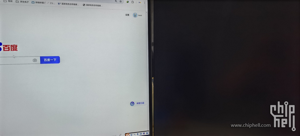

之前发过一贴,本来是分享升级4K 120hz刷新率的体验的。
发了一张图片,经大佬提示,发现左边使用HDMI接的原4K 60hz显示器颜色偏红。
调了一晚上的显示器菜单,并没有卵用。后面偶然发现换DP线颜色正常,马上JD下单一条飞利浦HDMI线(显卡2060s,只有一个DP  一个HDMI2.0  一个DVI).
今天上午到货,满怀希望的换上,结果,还是一样没卵用。
下面是我测试的几个流程:
显示器A:4K 60hz  AOC LV273HUPR
单独使用HDMI线,DP不接,偏红。
单独使用DP线,HDMI不接,正常。
两台显示器接线对换,我自己感觉是正常的。
显示器B:4K 120Hz AOC U27G3X
怎么接都正常
线换过了,驱动重装过了。都是无解。
显卡是卡诺基买的,**是跑不了的。之前也是双屏,4K  DP+1080P hdmi这样用。完全没发现这个问题。
显卡HDMI是2.0DE ,跑不满4K 120Hz ,所以新的显示器只能接DP。
现在就差显卡没换了。求助各位大佬指点一二

发表于 2024-11-5 19:42 | 显示全部楼层
这个影响的可太多了。
比如HDMI的输出动态范围是不是“完全”。
显示器设置里有没有做sRGB的色域缩限。
显示器的色温有没有是标准的6500k。不过一般做了sRGB缩限的白点应该默认就是D65……

 楼主| 发表于 2024-11-5 19:53 | 显示全部楼层
zhaofire 发表于 2024-11-5 19:42
这个影响的可太多了。
应该跟显示器设置没啥关系,毕竟我单用DP,颜色都很正常。
发表于 2024-11-5 19:56 | 显示全部楼层
打开显卡设置,调整颜色RGB4:4:4为YCBCR4:4:4
 楼主| 发表于 2024-11-5 19:59 | 显示全部楼层
设置了,还是一样问题。如果我把两台显示器接口对换。感觉倒不偏色了。但是HDMI2.0带不了4K 120Hz  就很尴尬
我最近的A卡也出现了该问题。之前正常,没有任何设置或者硬件变更,突然一天开机颜色偏红。
修改显卡色彩格式一次就正常,哪怕是由RGB改成RGB也都可以恢复正常。
问题是修改为RBG关机后依旧会复现该问题。
修改为YCBCR就没问题。目前没发现原因,先将就着用

发表于 2024-11-5 20:03 来自手机 | 显示全部楼层
修改显卡色彩格 ...
我的旧卡R9 380X都没这个问题,估计显示器驱动面板不能自动切换
发表于 2024-11-5 23:50 | 显示全部楼层
显示器OSD菜单里色彩空间改成YUV别用RGB试试
你显卡输出 视频带宽不够 用双显示器做扩展就要考虑带宽问题
 楼主| 发表于 2024-11-6 08:01 | 显示全部楼层
我以为考虑接口带宽就行,没想到还要考虑总带宽。感谢指导
发表于 2024-11-6 08:15 | 显示全部楼层
你这偏色明显,我觉着要么线的问题,要么就是输出接口问题
 楼主| 发表于 2024-11-6 08:20 | 显示全部楼层
有点玄乎了现在,昨天晚上重新单台单线测试,感觉又红了。先用看看。不知道哪里问题。
