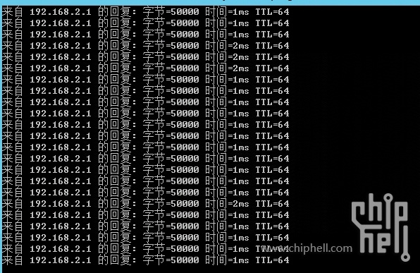

服务器ping路由,5W的包很稳定,没丢包。

发表于 2024-11-6 12:03 | 显示全部楼层
那就是线路没啥问题。找其他的原因吧。
