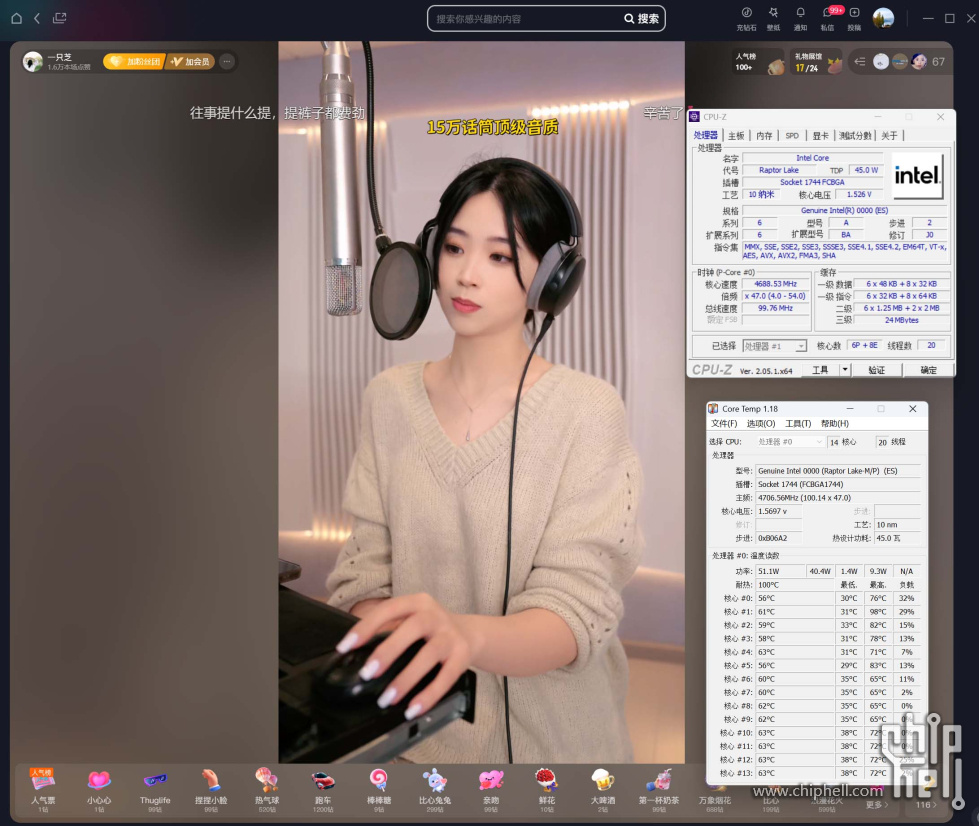

    看论坛帖子Q1HY很香,忍不住搞了片天邦的Q1HY ITX主板。
    回来装机点亮倒是也顺利,没超频全默认设置,就是随便跑个应用,内核电压就上到1.5x了,有点吓人,正考虑退货中。

发表于 2024-11-6 15:49 | 显示全部楼层
你确定他显示的内核电压是真内核电压?
 楼主| 发表于 2024-11-6 15:49 | 显示全部楼层
HyperSPH 发表于 2024-11-6 15:49
你确定他显示的内核电压是真内核电压?
我看网上别人的图显示都是1.2xxV呀。难道我这片主板有问题?

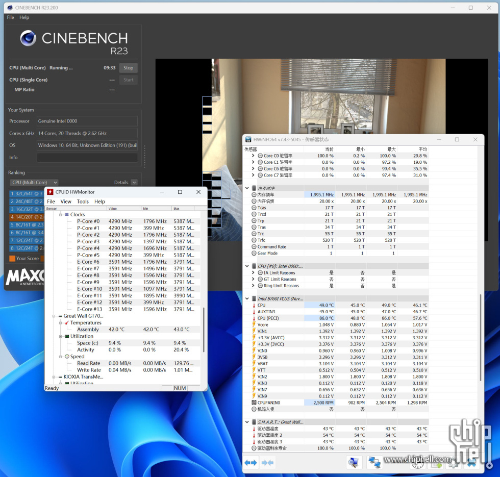

发表于 2024-11-6 15:51 | 显示全部楼层
烤R23,如果真的是1.5V这么高,必然很快撞温度墙降频
 楼主| 发表于 2024-11-6 16:00 | 显示全部楼层
俺现在用的风扇垃圾,不好烤R23

换了3个软件,都这样。
vid电压也极高:

解决问题了,现在多多卖的是新版本(序列号20241101),硬件上增加了1.5V内存电压的支持,出厂bios有问题导致电压偏高。
TOPC官网下载最新bios升级后高压问题解决了。
个人不建议网上买二手,多多上领取100元券后也就1230元,和闲鱼价格差不多,还是新版本硬件有改进。
目前刷了leo超频bios,电压设置-88后,现在不超频跑R15等测试,Vcore也就1.0xxV:

另外,经过多次测试,该主板用cpuz等软件测试的核心电压,实际上是VID电压,看真正的cpu核心电压,得用HWINFO,查看Vcore。

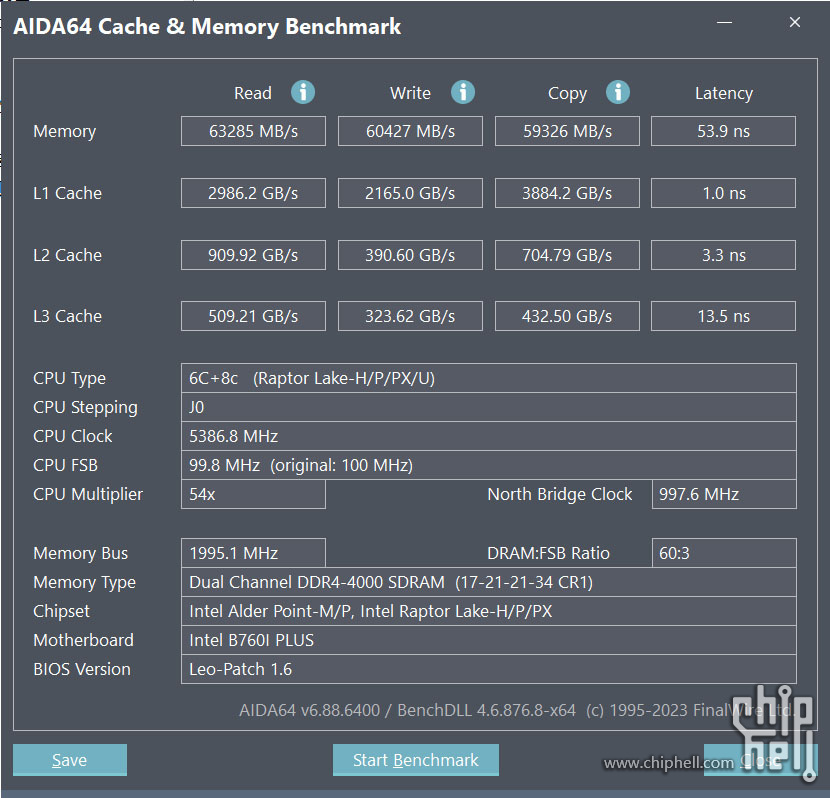

另外内存超频需要注意,该主板DDR4-4000能点亮的内存条,DDR4-3200反而点不亮,我的科赋DDR4-3200 CL16的CJR条子,默认3200死活不开机,只能2666开机。但是直接手动设置1.35V,DDR4-4000 GR1正常点亮,小参数摸索了一下也还可以,所以这板子超内存不能按部就班。
