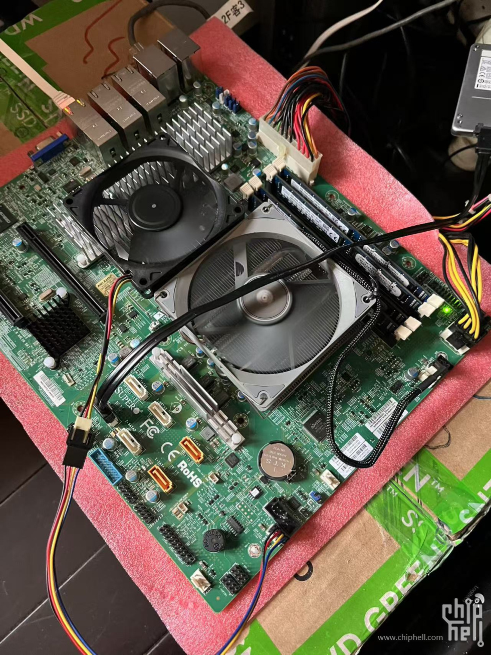

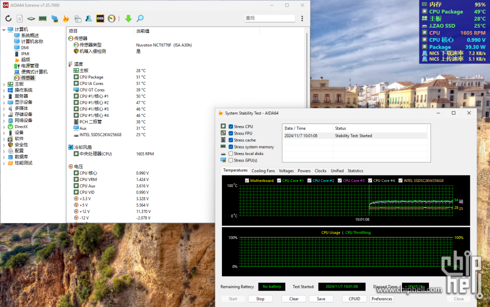

手贱捡了一块300R的超微X10SLH-N6-ST031,只支持E3V3,刚好还有一块E3-1265L,遂继续万能淘宝纯ECC DDR3 8G 43一条捡了4条,现在裸板装了个2024H2亮机测下稳定性和功耗,貌似温度和功耗还可以,AIDA64跑测试小米智能插座90-95W左右,10分钟CPU50°出头一点点

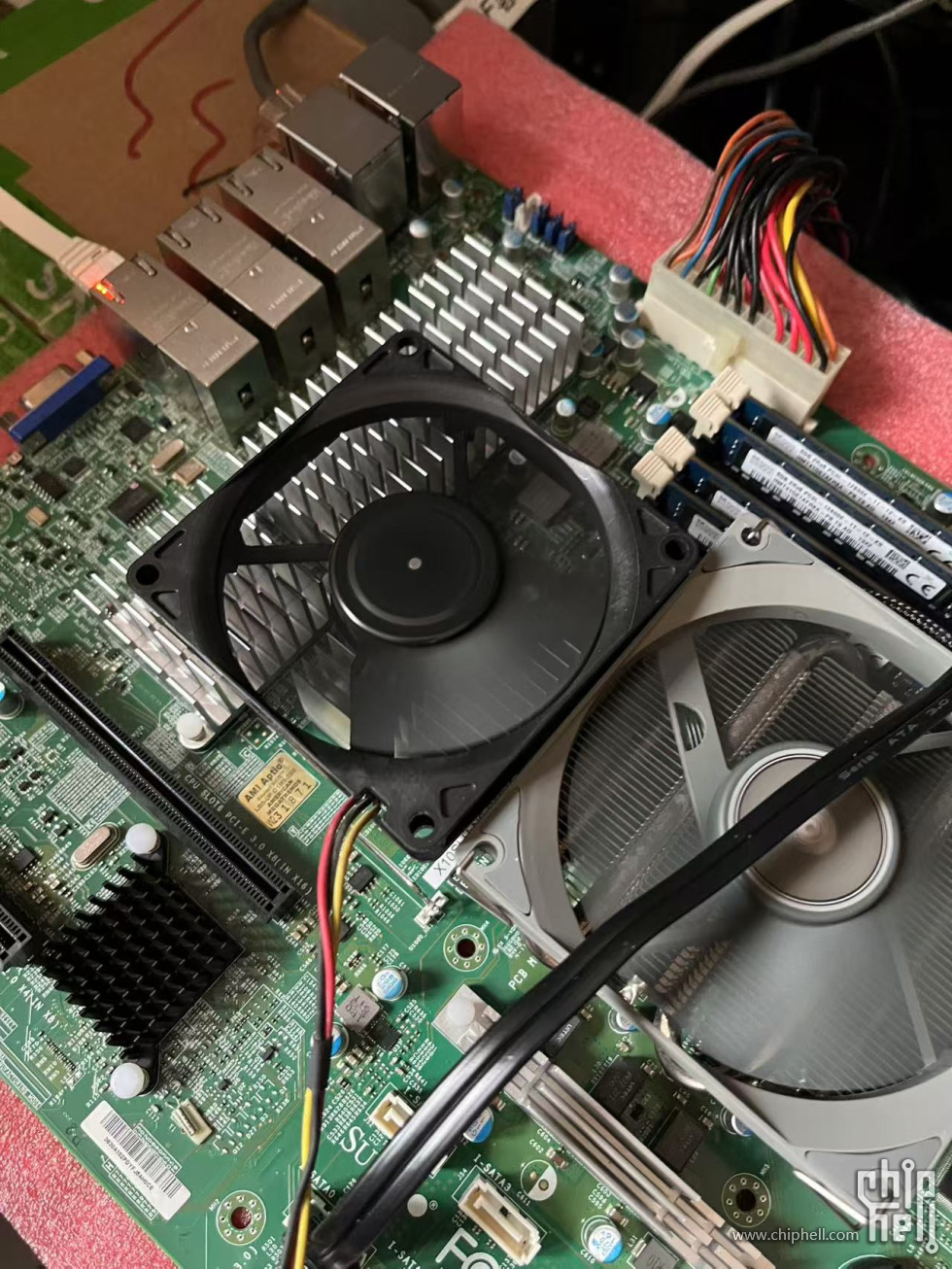

IPMI链接正常,裸板弄了个8CM薄扇吹网卡撒热片三个电口网卡芯片温度也就30°,看下来也不热,不知道长期软交换机稳定不,现在win11待机功耗45W左右

稳定性截图里面有温度和功率,拉满了也就90W,偶见95瓦,CPU50°,X540芯片30°,和成品万兆电口交换机比应该算不热的吧,当然功耗是高了点,Win系统待机整机功耗45W上下波动

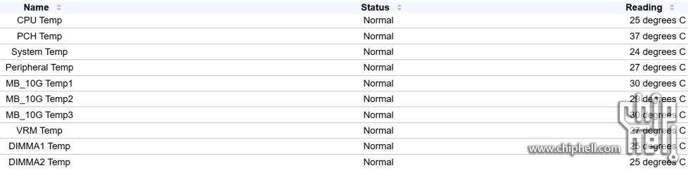

裸板3个10G电口远程管理读出来温度也就30°,功耗插座显示待机45W,一个电口算10W,CPU+内存待机也就15W,另外可能因为有远程芯片的原因,这套系统关机待机11W,普通PC关机上电待机2-4W左右

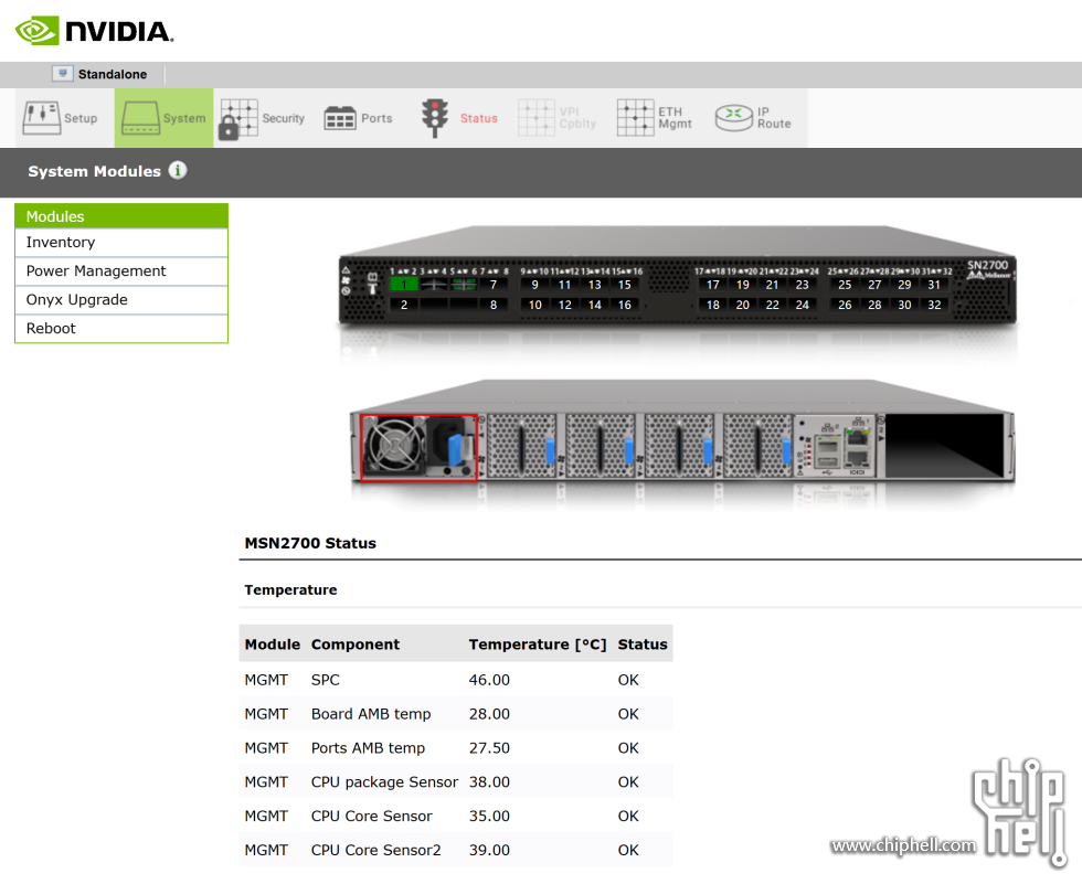

你难道觉得待机功耗45W很低?
👇这玩意的待机功耗也就50~55W而已

awpak78 发表于 2024-11-7 11:01
你难道觉得待机功耗45W很低?
👇这玩意的待机功耗也就50~55W而已
不敢看不敢看,垃圾佬从来不看高端产品
