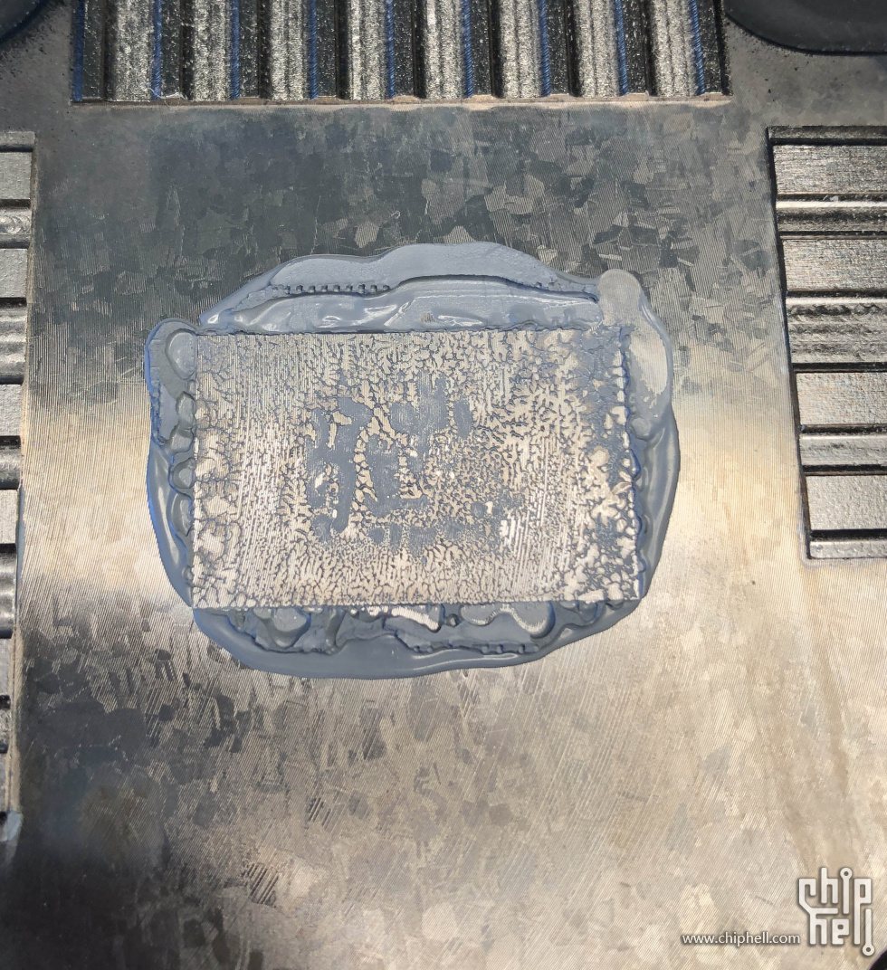

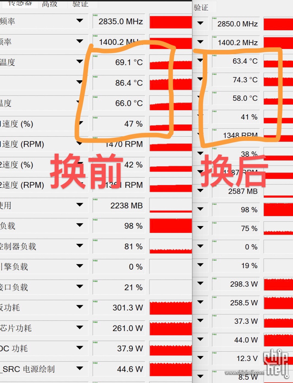

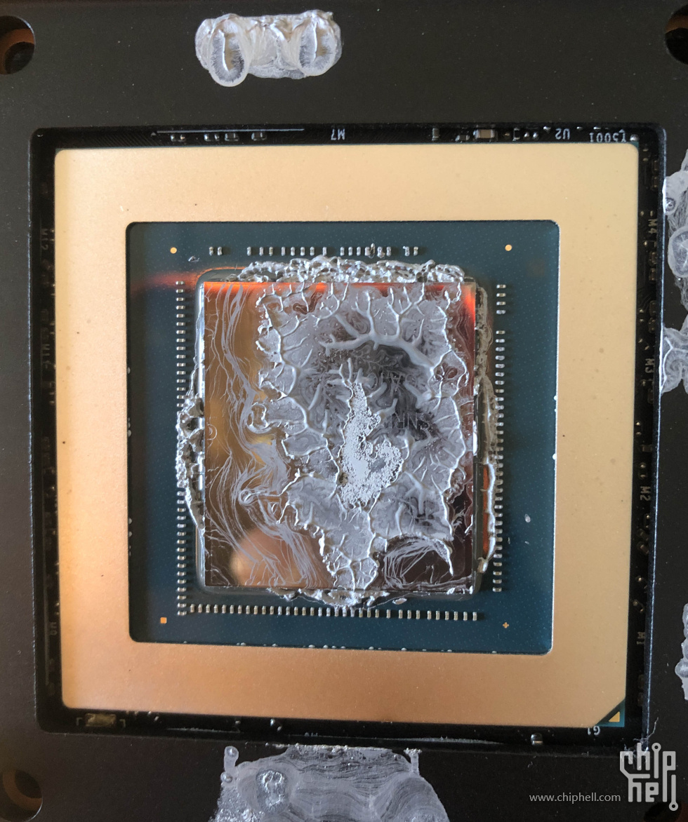

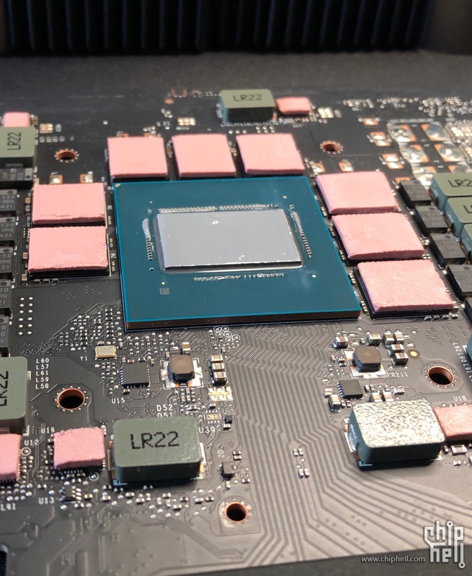

下图2年的3080TI 硅脂损耗情况,核心与热点 温差35度表面。 未换前 最高热点最高104度,测试时GPU-Z查询得知反复撞温度墙,风扇100%。更换相变片后温差缩小到7,热点温度大幅降低,无过热显示,风扇最高66%
3080ti 核心与热点温差35 表面
3080ti 核心与热点温差35 表面
3080ti 核心与热点温差35 表面
3080ti 核心与热点温差35 表面

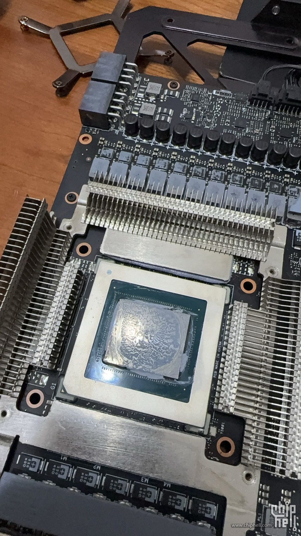

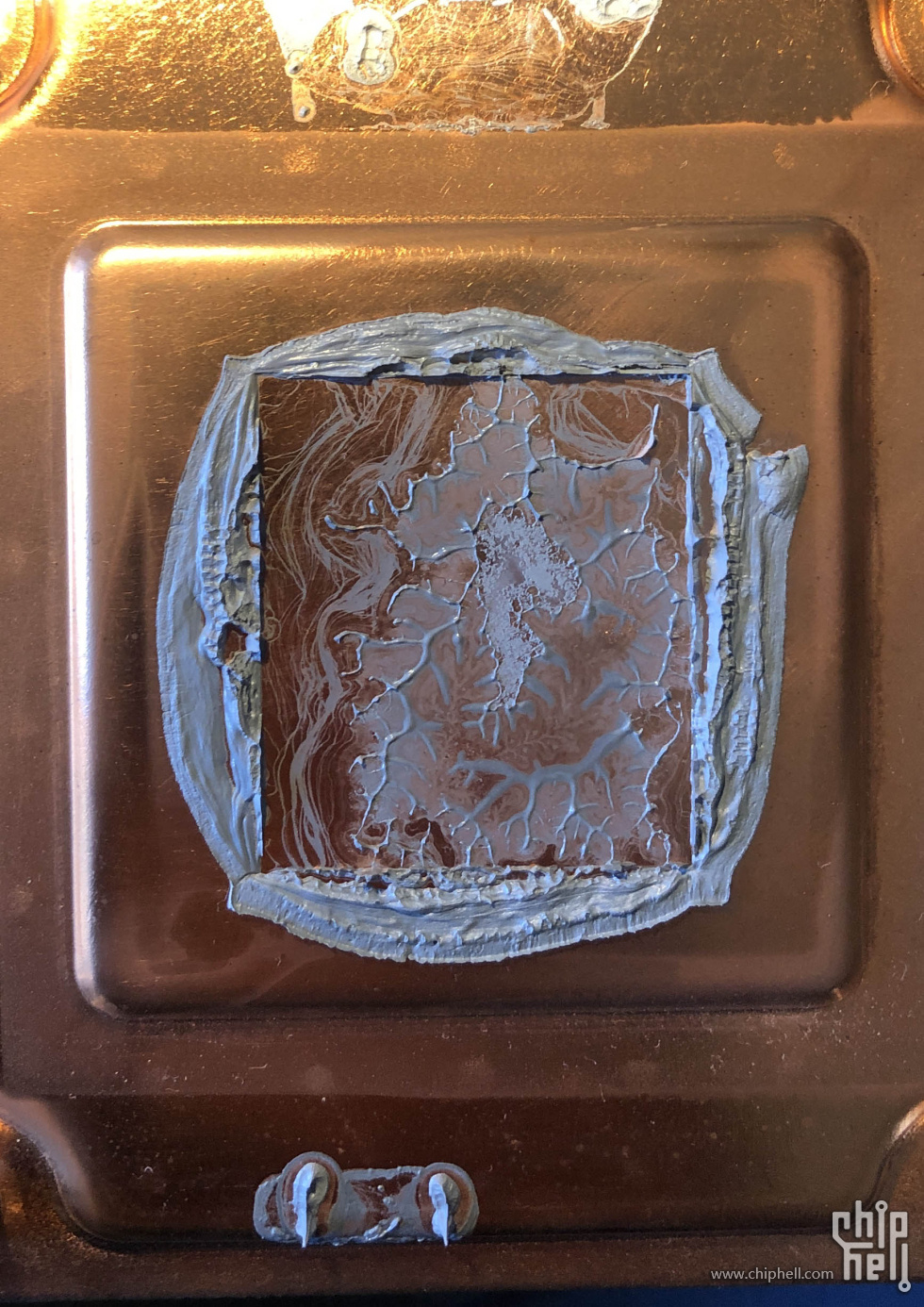

下图1年半的4080FE 原厂相变硅脂损耗情况,核心与热点 最高温差18度表面。更换相变片后温差缩小到10,风扇声音也小了。
4080FE 核心与热点温差18 表面
4080FE 核心与热点温差18 表面
核心与热点温差18 表面
核心与热点温差18 表面

发表于 2024-11-8 09:10 | 显示全部楼层
主要是显存和供电的导热垫厚度不好确定
发表于 2024-11-8 15:01 | 显示全部楼层
太麻烦,而且厚度都还不一样。厚了顶,薄了巨热。还是找人搞算了
发表于 2024-11-8 15:13 | 显示全部楼层
不是说40系原厂用的是相变片嘛,你这个拆开看着的确是硅脂的样子。。。。难道是网络信息有误,我的公版卡才半年,还没必要拆开
 楼主| 发表于 2024-11-8 18:38 | 显示全部楼层
niqian6666163 发表于 2024-11-8 15:13
不是说40系原厂用的是相变片嘛,你这个拆开看着的确是硅脂的样子。。。。难道是网络信息有误,我的公版卡才 ...
第一个不是40系。第二个是
发表于 2024-11-8 18:43 | 显示全部楼层
我的3080也是打游戏核心温度98,换完硅脂瞬间变成74。
显存还是比较高80多度,再考虑要不要把散热垫给换了

发表于 2024-11-10 15:11 | 显示全部楼层
硅脂好解决  就是显存高度和供电高度  这个很烦人
