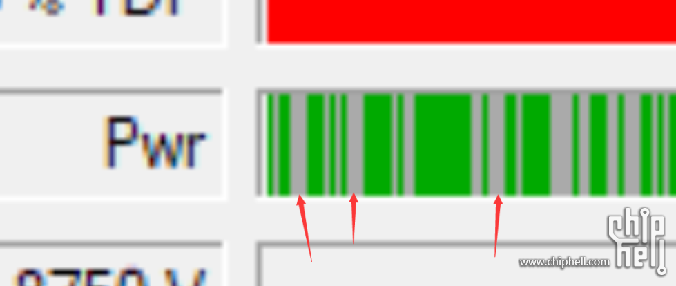

发表于 2024-11-10 22:21 来自手机 | 显示全部楼层
粉色代表降频那这个灰色代表什么呢?
 楼主| 发表于 2024-11-10 23:13 | 显示全部楼层
顺007 发表于 2024-11-10 22:21
粉色代表降频那这个灰色代表什么呢?
空闲的、轻负载
