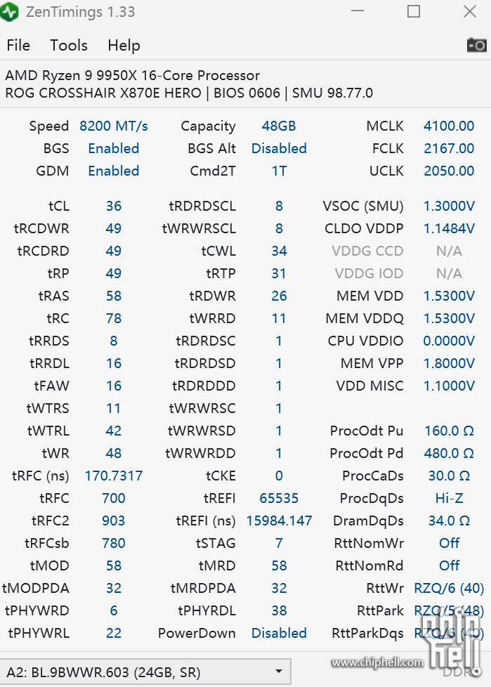

我用76X3D A-Die在ROG C9G上8000非常简单,直接开,外频我可以稳105,最开始103的时候跑的图供你参考。
你调试的时候先试试拉外频8000,再异步eCLK2 103试试,没问题就继续往上加外频。
发表于 2024-11-11 09:33 | 显示全部楼层
twfox 发表于 2024-11-11 09:22
要先开异步再拉。
异步必然是开了啊,783都是正常拉的,但是这983就一点都拉不了,直接爆炸。之后换回783也是正常能拉外频,搞不懂
延迟是不是太高了,fclk2000,SOC  0.9的样子就够了。L3好慢,看来和主频又关系

发表于 2024-11-11 12:01 | 显示全部楼层
miss87 发表于 2024-11-11 09:37
延迟是不是太高了,fclk2000,SOC  0.9的样子就够了。L3好慢,看来和主频又关系 ...
这个L3 延迟我最低跑12.x,最高13.x,反正ns级别的,我看了下78x3d 极限好像是11.9,这个也许和主频有关系,不过影响不大吧。
电压给了多少?

发表于 2024-11-14 11:20 | 显示全部楼层
就是傻瓜操作,直接加载asus主板内置的内存8000的profiles,没仔细看电压。
