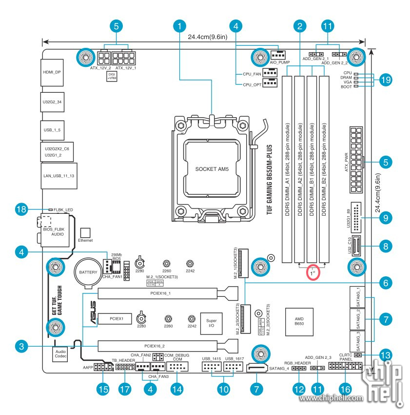

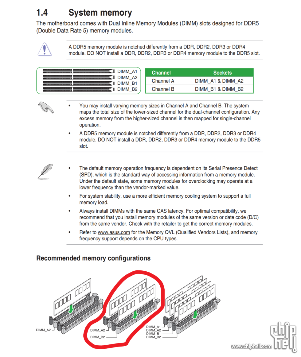

soledads 发表于 2024-11-10 19:19
说明书看了几遍,并未看到有说2/4优先,1/3不能单独使用啊
看说明书,红圈里的 "1st" 不正好就是主板的灰槽么
发表于 2024-11-10 19:32 | 显示全部楼层
Asus:不好意思,这个我还真写了。

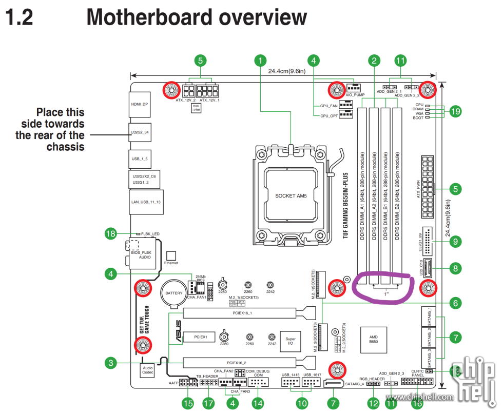

发表于 2024-11-10 19:55 | 显示全部楼层
我也是华硕b650m tuf,我记得主板上有丝印,告诉你优先插

发表于 2024-11-11 21:27 | 显示全部楼层
7楼的图即取自中文版说明书
