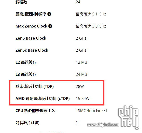

性能怎么来的?不提升功耗想要获得更好的性能表现?7940HS和HX370都是TSMC的4nm,在没有跨越制程工艺的前提条件下你拿着完全两个功耗不同的移动CPU跟我说低功耗的那个这个不行那个不强,你这不是瞎BB是什么?
发表于 2024-11-11 20:52 | 显示全部楼层

你去看看AMD的官网两个U的规格,我前面贴了,你这是基于远超越官方标准功耗的基础下做的对比,就好比跟我说300W的9950X和285K谁更强,不对,可能是400W下两个U的对比.
设计的设计之初都是有一个优秀的能耗性能比的曲线的,太低太高都未必还能获得相对应的能耗比提升的,玩过超频的都清楚,就拿前阵子很火的126KF来说好了,哪怕我SP87分的雕,超频提升20%左右吧,但CPU的功耗直接翻倍从100W出头来到了200W.
所以,你拿着远超AMD标准的来跟我说这些,还是那句话,不是瞎BB是什么?
PS,谁跟你说HX370的功耗是80W的?

AMD移动端CPU包括桌面CPU自古以来就和这个TDP扯不上什么关系
9700X TDP=65W,上机默认88W墙
7800X3D TDP=120W,默认80W墙,死都突破不了限制的那种
9950X TDP=170W,上机默认还是170W吗?
别说天选5这种机器了,就连幻14上的7940HS,只要散热压得住,默认的墙都是80W,无法再往上突破;
您要不再去看看天选AI版 HX370+4060,CPU跑满功耗是不是80W,随便找个评测或者您去拿台机器都可以。
我说的STX的问题,和前面坛友说的一样,就是大核太少、小核频率太低、跨ccx延迟太大。这导致他在价格高昂、sku很少的前提下,高功耗款的全能本、游戏本游戏提升微弱甚至部分倒退,低功耗款的轻薄本续航没啥提升价格还没竞争力,也就核显还不错+跑分还比较给力了。可是谁又买轻薄本天天重负载跑全核应用呢?单核进步显然没有全核跑分亮眼啊。
所以这就是stx最大的问题,如果现状不改变,注定成不了气候。
我的观点就摆到这,如果您还不理解就算了,我完全没有恶意,作为一个普通的CHH用户在参与讨论而已,绝不敢“瞎bb”,至少我在坛内从来不信口开河的。请见谅。

楼上两位,脱离依据谈结果,就大可不必了~

如果你觉得你的依据大于AMD官方的产品规格里的数据的话,那就请自己玩吧.
