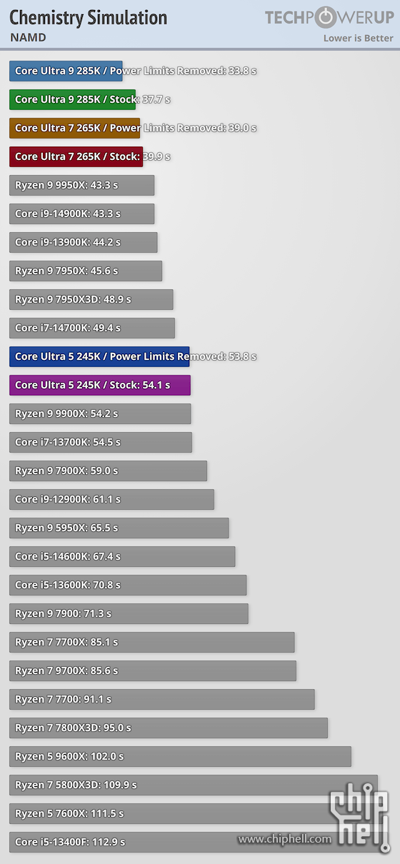

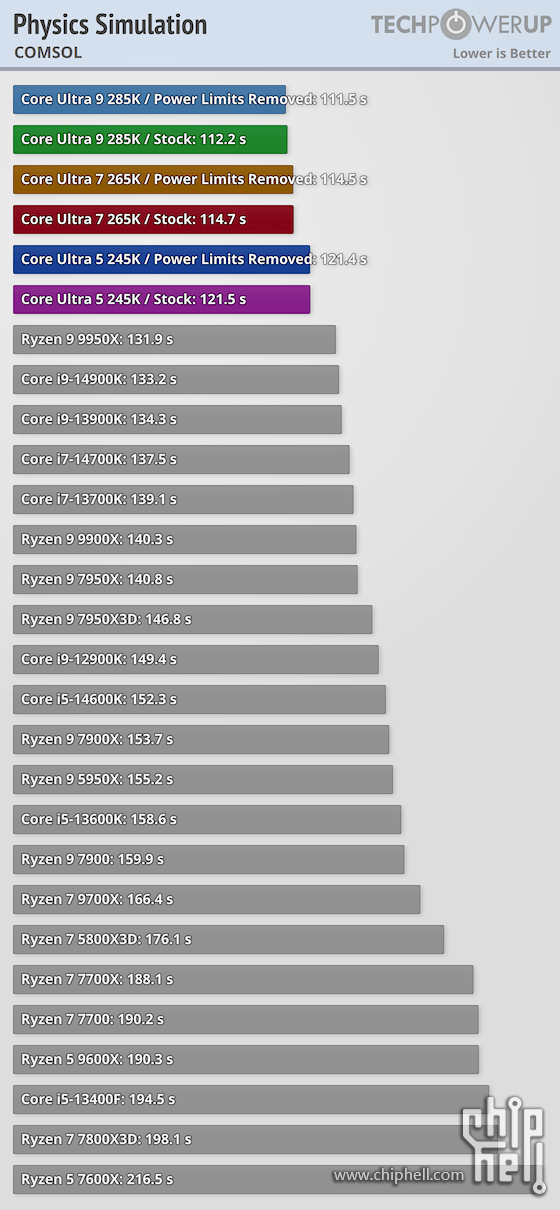

不知道techpowerup具体是怎么测的,但是测出来15th的确在理学仿真方面挺强的
