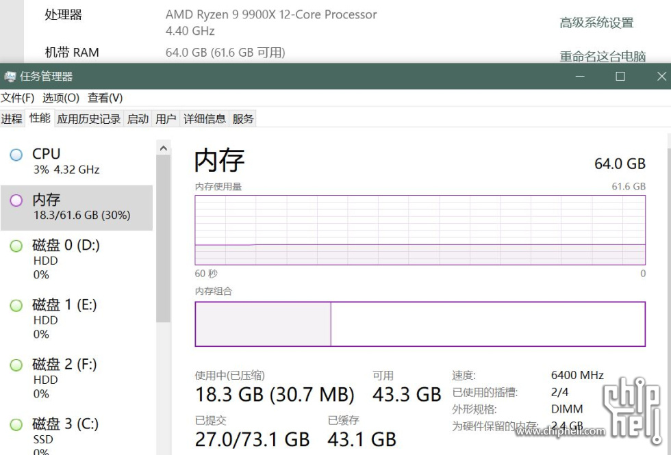

哈哈哈,我有2套9950x,2套32x2内存,频率都是6400,一套内存用的mdie,一套adie,adie那套照抄网上的,6400 c30稳得住,另一套mdie,跑6400,各种蓝屏重启,后来时序手动到6000 c28,也稳住了

9900X上6400很简单啊,板子是b650e冰雕,反而之前7700用这个板子6400不太稳

7900X升级到9950x同样内存,24*2,Mdie同样参数一开始跑不起来(7900X能跑6200,9950X  6000都不稳),最近不知是升级BIOS还是啥原因,9950X  6200能跑的动了,还在调试中。
注∶同品牌ADIE 16*2没有任何问题小参也能压得很低。
