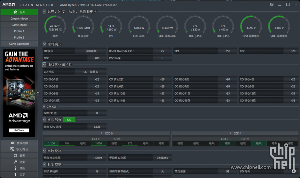

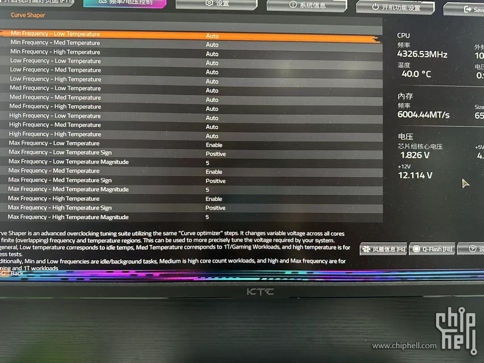

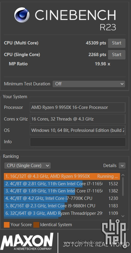

pbo2+200稳不住个改成+75了 然后分CCD0N28ccd1n33然后cs里3个MAXp13 但是CPUZ单核跑分根本上不去900啊,多核心18,R23 只有4.5W, 还能优化哪里?
 楼主| 发表于 2024-11-14 10:35 | 显示全部楼层
补充 最后也没稳住 25也卡屏了

 楼主| 发表于 2024-11-14 10:50 | 显示全部楼层
trcloud 发表于 2024-11-14 10:47
CO值没法直接套用,最终还是看电压,CO-5不一定是雷 CO-40也不一定是雕。
本质就是降压超频,只是AMD的降 ...
刚刚CO-25 又没稳住 改成了小白版的自动PBO 90LV2设置了,心累

发表于 2024-11-14 12:06 | 显示全部楼层
全核25  然后cs里3个MAX+5,如果还有问题,就 co 25 CS max+10 或者Co 20 CS max +5 接着折腾呗
我的也是大雷,目前  co -28 -34 cs +12  稳定跑了几天了 CS+5 根本不稳

你第二张图 不要用 all core  分每个核心单独调整 先来个全部-40 如果没问题再加

我最开始的per ccd 一个28 一个29  CS 3个MAX +5  稳不住 低频卡死

  那没办法了 分开调连25都稳不住的话 880分 和4.5W R23是正常表现 我开机用一段时间也是800多 不必追求那么极致 玩游戏连个5的FPS都没有 也就是分数上面有点区别
发表于 2024-11-14 19:04 | 显示全部楼层
跑高分你可以CS在high frequency里面继续减,比如日常-20,到high frequency(其实就是全核跑满)继续叠加-20,就是满载-40,这时候温度功耗控制都很好。
到max frequency(其实是单核高负载)+10,让他单核满载到-10稳定。
当然我是举个例子,每个人体质不一样。我ccd0现在可以-30,ccd1-45,然后cs 中负载-10,高负载-20,满负载+10,11,12比较稳。可以自己摸索

下午的时候改成bosst 100 然后分CCD28和33   然后cs里3个MAX+12 跑分880,全核18000,到顶上不去了,不知道还能优化哪里

我的 ccd0 15 ccd1 10, pbo boots直接0mhz。   3个max -5

我high试了下n 20蓝屏,n10冻屏

目前设置 BOSST 100  然后CO ccd0 n28 ccd1n33 CS MAX P12 CPUZ 890 18000 R23 4.6W 再调不知道往哪整了  这还是盒装

ccd1可以再大胆点,-40,然后cs里面high frequency 三个温度都-10试试
