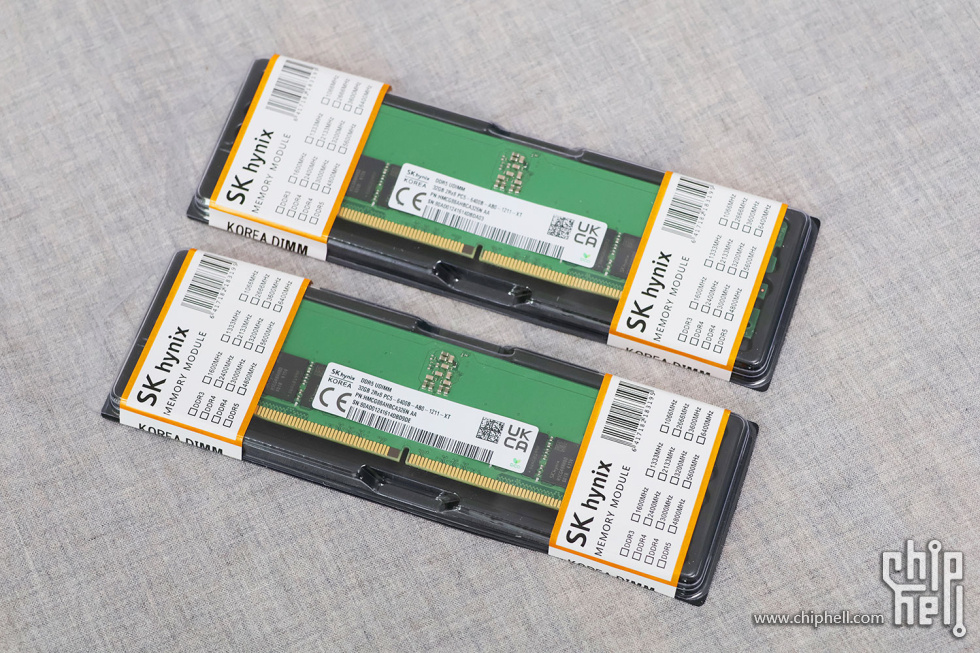

入了两条SK海力士的原生6400B条子,单条容量32GB,当然,尝鲜的代价就是……真TM贵!
包装平平无奇,毕竟是JEDEC标准小绿条。

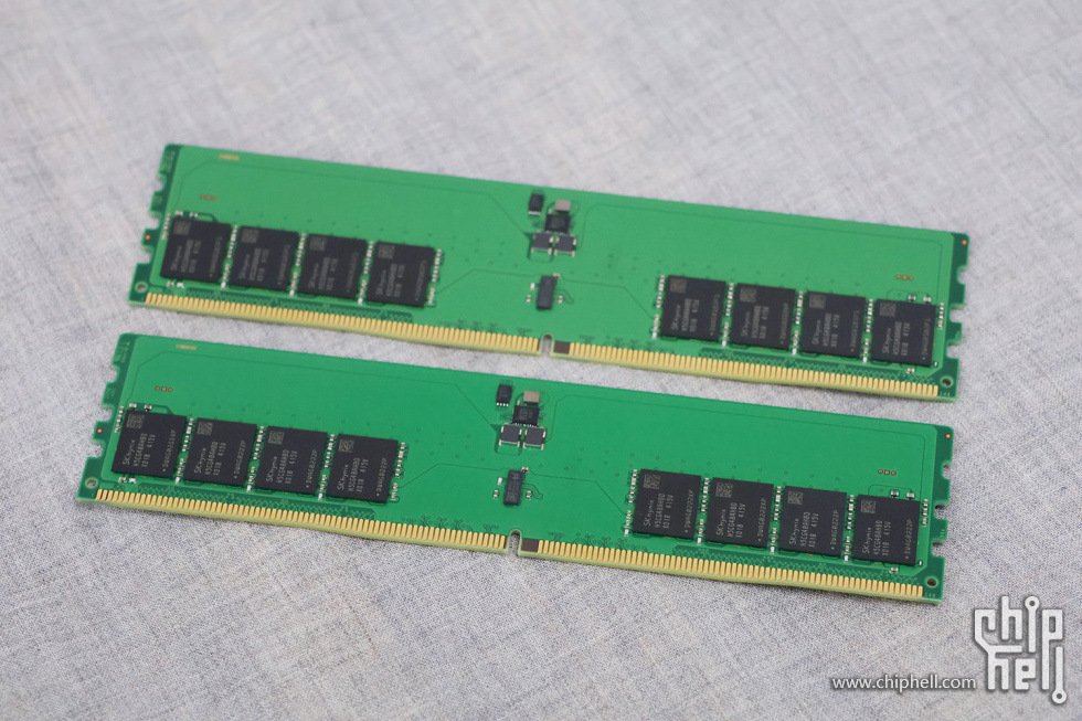

拆开看,双面十六颗粒。

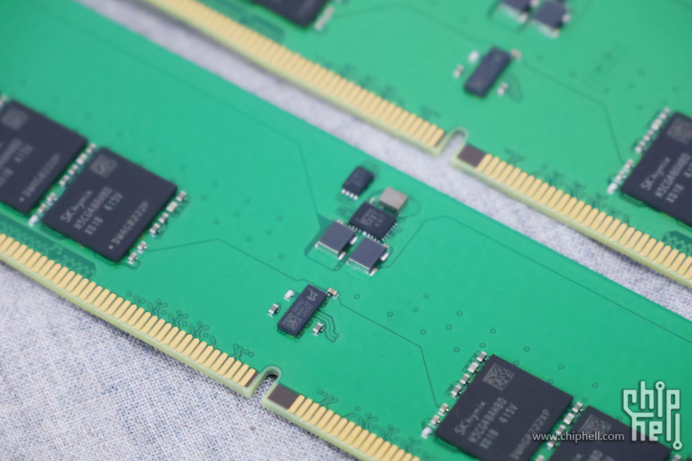

背面有原生6400内存独有的CKD芯片。

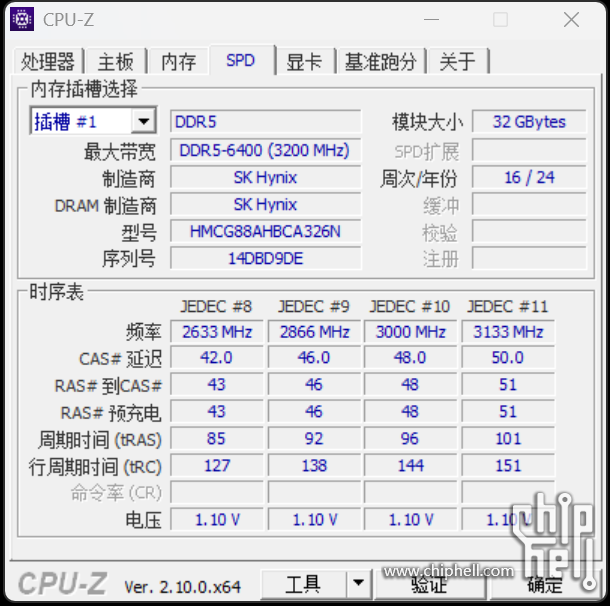

SPD信息,现在8000超频的都是原生5600的条子超的,以后什么10G以上的超频条就靠这种原生6400的去接棒了。

发表于 2024-11-14 14:03 | 显示全部楼层
CKD芯片型号是??

发表于 2024-11-14 14:15 | 显示全部楼层
给CKD芯片一个特写呗,看看是澜起还是瑞萨
 楼主| 发表于 2024-11-14 14:23 | 显示全部楼层
澜起的。

发表于 2024-11-14 16:31 | 显示全部楼层
6400的默认时序和电压是多少啊
 楼主| 发表于 2024-11-14 16:47 | 显示全部楼层
dioluve 发表于 2024-11-14 16:31
6400的默认时序和电压是多少啊
默认么就按JEDEC标准,1.1V CL52。
