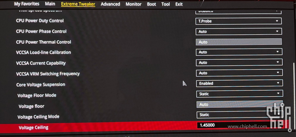

我是最新的1002BIOS,在DIGI+VRM最下面有一个Core Voltage Suspension,把这个开启,就是可以设置Floor(最低电压,默认是Static,Voltage是Auto,我是保持的默认),Ceiling(最高电压,默认是Static,Voltage是Auto),我把Ceiling Voltage设置的1.45。这样DLVR In最高电压就1.45,至少目前我这颗P-55、E-50、R-40是完全够的,应该还有多余,这几天准备试试R-41。

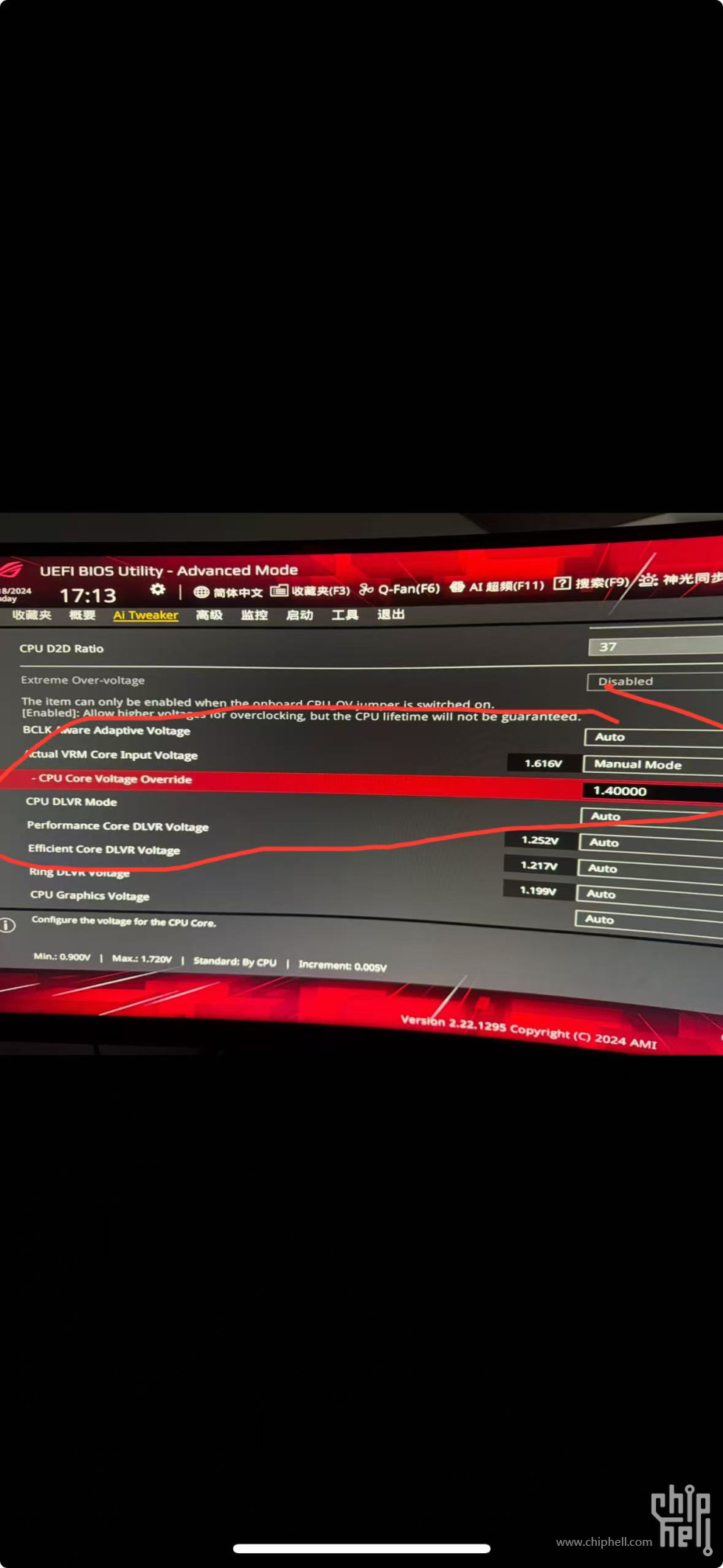

我刚更新了1002, 没看到你所说的那个选项,可能我的是吹雪比较低端不支持?
另外你看看我的截图, 这个电压, 如果默认的话系统给1.35左右, 超P55E49他就给1.6V, 我试过把他手动限制在1.35或者1.4好像也没问题的, 是否就是你说的那个?
发表于 2024-11-18 17:26 | 显示全部楼层
另外你看看我的截图, 这个 ...
这个是直接覆盖忽略SVID也可以生效的,只是低频下也是这个电压,我觉得吹雪应该也是有才对

发表于 2024-11-18 18:25 | 显示全部楼层
liushihao 发表于 2024-11-18 18:11
我另外一个朋友超频喜欢定压P核和E核, 我觉得平时看网页不需要定压, 因为自动的时候只会给到0.8V左右, ...
我这个相当于就是限制了DLVR输入的最高电压,主要是为了减少高负载DLVR的损耗,减少发热多一点儿超频空间,其实只要是DLVR模式,P、E和R的电压都不高的。

我晚上搞了搞现在P55、E50、R41、N34、D40,内存8600C38 1.55V,准备就保持这样了。N35手动设置NGU SVID Voltage都上不去。
发表于 2024-11-19 00:49 | 显示全部楼层
scottbest 发表于 2024-11-18 21:42
我晚上搞了搞现在P55、E50、R41、N34、D40,内存8600C38 1.55V,准备就保持这样了。N35手动设置NGU SVID  ...
我发现那个Actual VRM Core Input V就是CPUZ的显示那个电压。
而AIDA64显示的是实时的电压。
我现在把AVCIV设置1.3了, 我觉得应该是类似于输出这个电压但是是有损耗的, 实际到达CPU核心哪里其实没有这么多。 AIDA64那个才是准的。然后可以理解为, 当CPU闲置的时候, 如果持续供给1.3就是浪费了, AIDA64哪里显示的只有0.7V 0.8V左右。

我错了,好像无论哪个模式,只要设置合理,功耗差别不大。我现在用默认的DLVR模式(不是powergate)。只设置一个总的电压,不去管P和E的电压,功耗也很低。能跑39000+分R23的设置,265K,功耗仪器的整机输入功耗就266W,和powergate模式差不多的。

发表于 2024-11-26 20:27 | 显示全部楼层
flc19900219 发表于 2024-11-26 20:07
是固定VRM电压呢还是和33楼说的那样直接设置最高电压
P,E,R应该都是自动
我就是设置了33楼同样位置的电压。感觉两个模式,这个电压差别不大。比如54/49.5我都是设置1.315~1.325v。软显功耗高,但是实际功耗很低。
