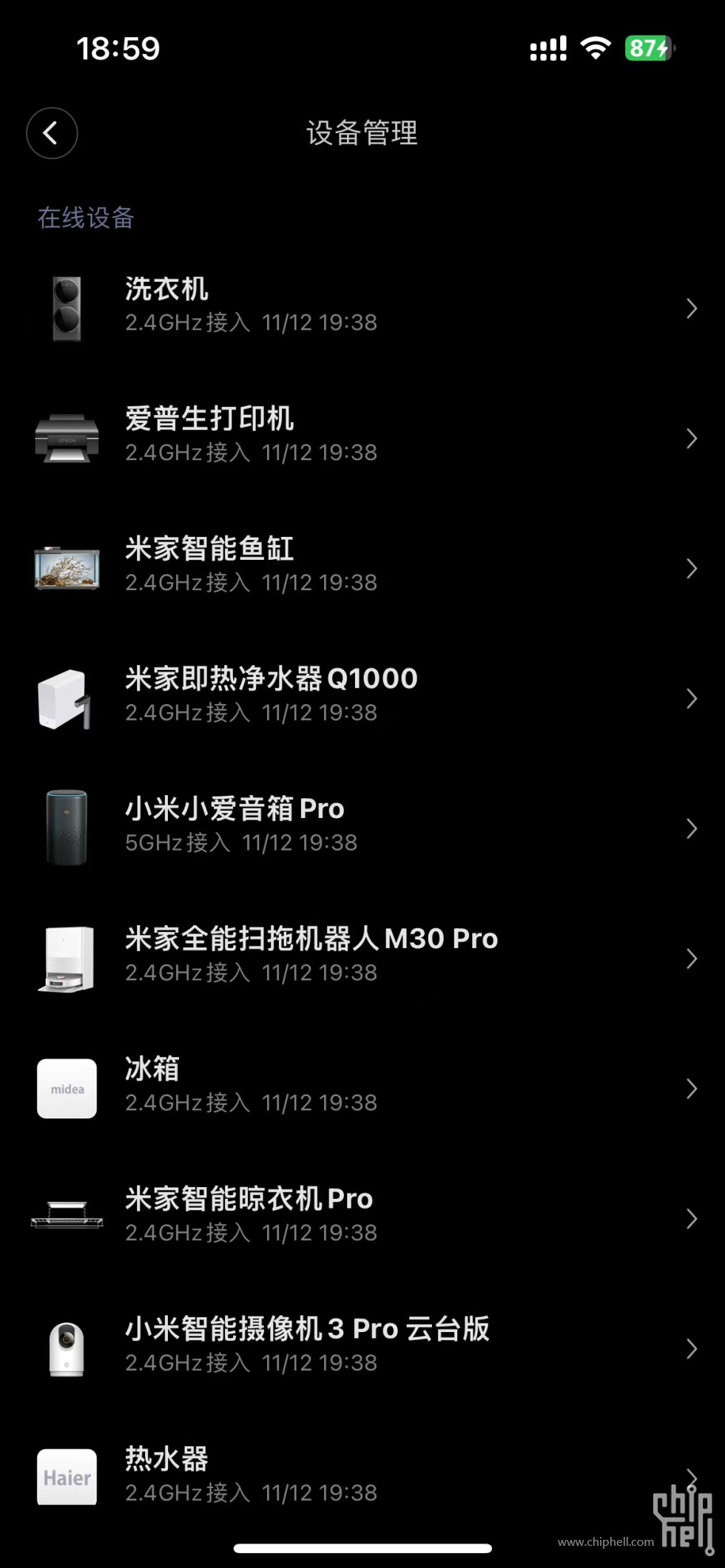

 楼主| 发表于 2024-11-18 22:55 | 显示全部楼层
把"无线网络->专业设置”中的能停用的高级功能全部停用,调制方式改为MCS 7(802.11n),频宽调整为20M,暂时没再出现2.4G断连了。

 楼主| 发表于 2024-11-19 17:48 | 显示全部楼层
雷帝彬 发表于 2024-11-19 17:04
硬件问题,垃圾祖传博通锅,无解的,换高通的芯片的路由器 瞬间解决
问题搞定了,设置问题,华硕给的专业设置太多了,某些默认的设置组合不稳定,调整后就好了。华硕也该给个默认稳妥的设置,免得劝退像我这样的新手用户
