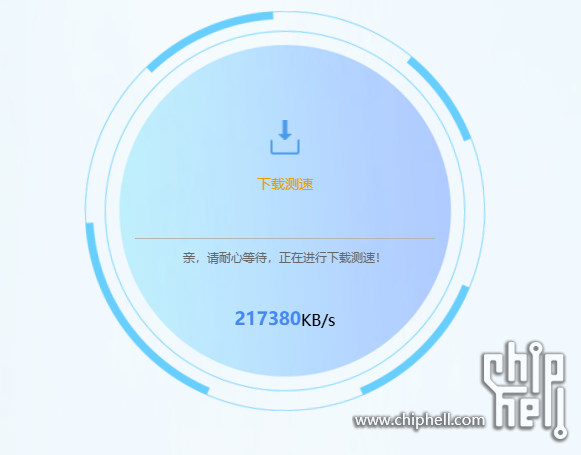

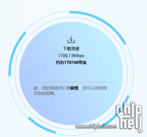

电信的测速,有线可以满速,无线截了个最好的数值

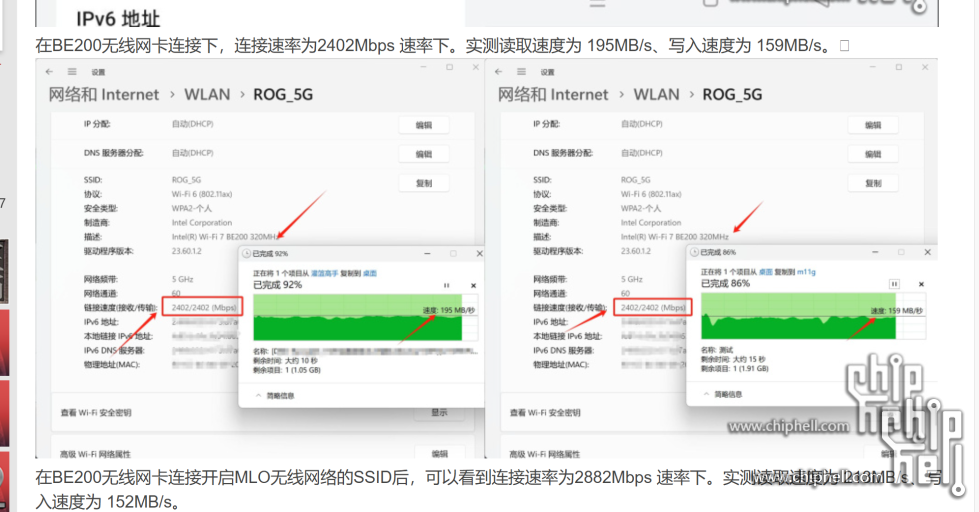

这是论坛里的朋友的图

握手速率不代表实际速率,受距离或是障碍物影响,传输速度都有可能会下降。直接拿别人的数值来比较没有意义
而且那个聚合链接速度会变,有时候1700,有时候2000多,有时候3000多,关了MLO也没用,直接变成1400的连接速度——说明你的接收端的信号不是很理想,连握手速率都无法保持稳定。

那就是新主板的WIFI驱动太差了,WIFI接收器就在路由旁边
