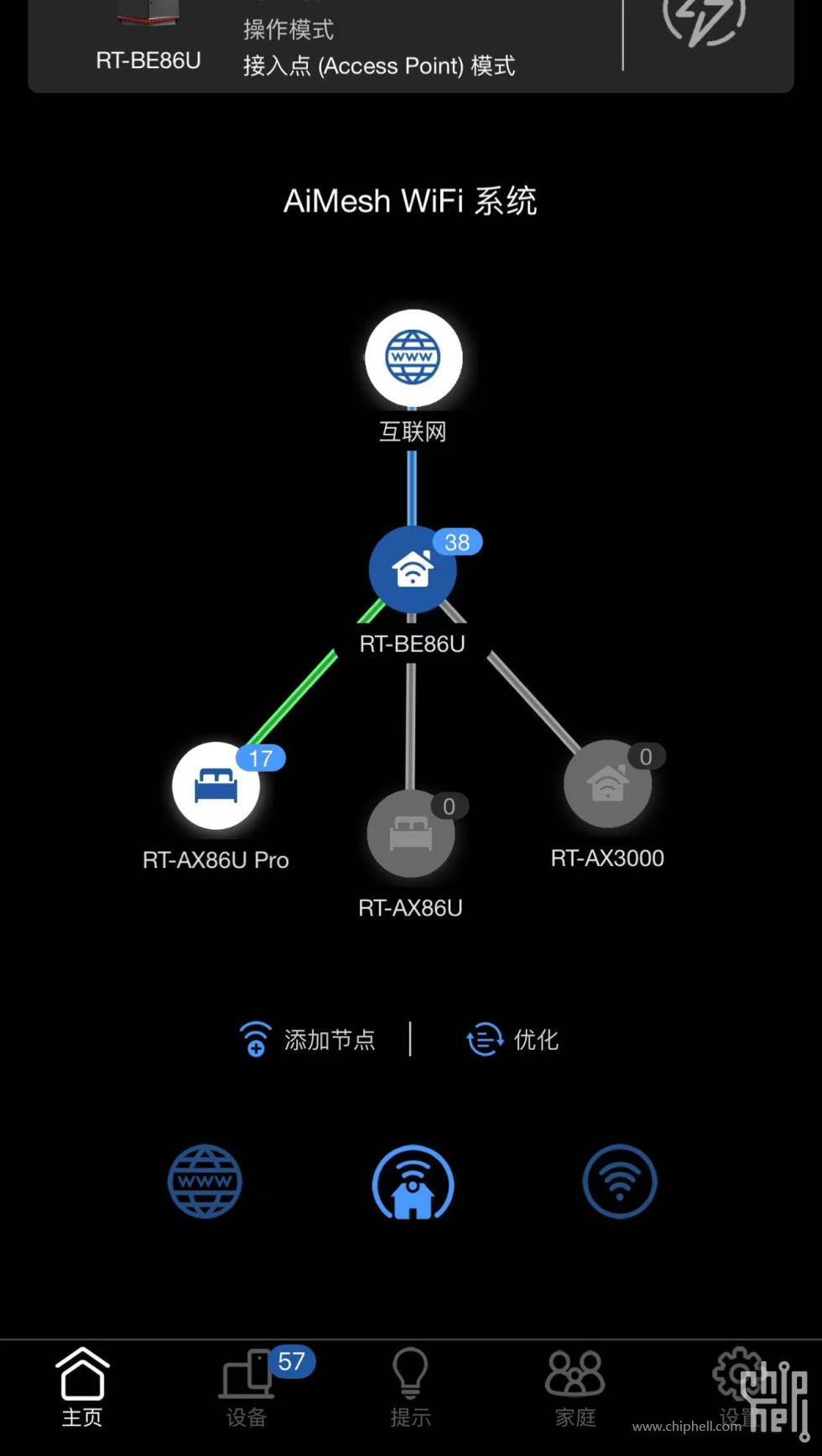

楼主说的比较客观,我的感触也差不多,一路从AC68U,AC68P,AC1900,AC86U,AX86U,AX86pro,BE86,已经习惯了华硕的使用方式,有一定的依赖性。
需要对其设置比较熟悉,才能用的舒服。
BE这一代产品,其实你换谁家的都会有些问题。因为里面涉及的各项新的技术与旧规格的兼容,很难做到绝对完美。很大程度上,可以类比你用14代cpu装win7一个道理了。既要满足10年前旧设备的接入兼容,又要实现新设备的高带宽,那么落脚点就是兼容性了。
其实,我到现在也很少遇到大家经常提到的什么断流,死机之类,更多的原因是:我单纯就想升级!
我试过,AC86u是性价比最高的产品,没有之一!!
他能满足家用几十个大小设备,我拿他用在500M/200M的宽带,路由拨号时并不存在瓶颈。当你在以50-60MB/s下载,同时20MB上传,CPU的占用大概在50%上下,实际性能还是够用的。顺便还有出国查资料。这么个双核的机器都够了,更别提后面新型号的四核arm了。关键是这个机器无比的稳定,现在仍然在高负荷服役中。
目前我遇到过的问题是,新的BE特性,一是会影响物联网2.4G设备的连接,这个通过修改2.4G下面的设置,将其改成20M带宽,其余一众高级功能全部关掉,就能解决了。
另一个问题,是会导致在mesh漫游的时候出问题。比如你主AP是BE86,子AP是AX86,对于个别比较新的网卡,漫游的时候有概率连不上。尤其是从be到ax,漫游会偶尔会有点问题。如果你这几个AP都是BE的,没有这个问题。
我猜测有两方面的原因,一个是BE86的信号确实太强了,不那么需要漫游。正如楼上有兄弟说,这玩意甚至可以不用子节点覆盖全屋了,只是有些死角的网速比较慢。二是临界状态下,使用BE协议的连接到与AX协议的子机连接,会不太流畅,存在反复探测反复横跳的问题。
