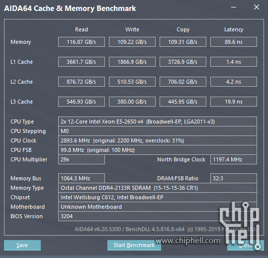

Fluent特别吃内存带宽,你这样升级内存带宽根本没提升吧。
几年前给学生跑fluent配的,双路e5-v4,基本上110GB/s,这还是D4-2400的条子。

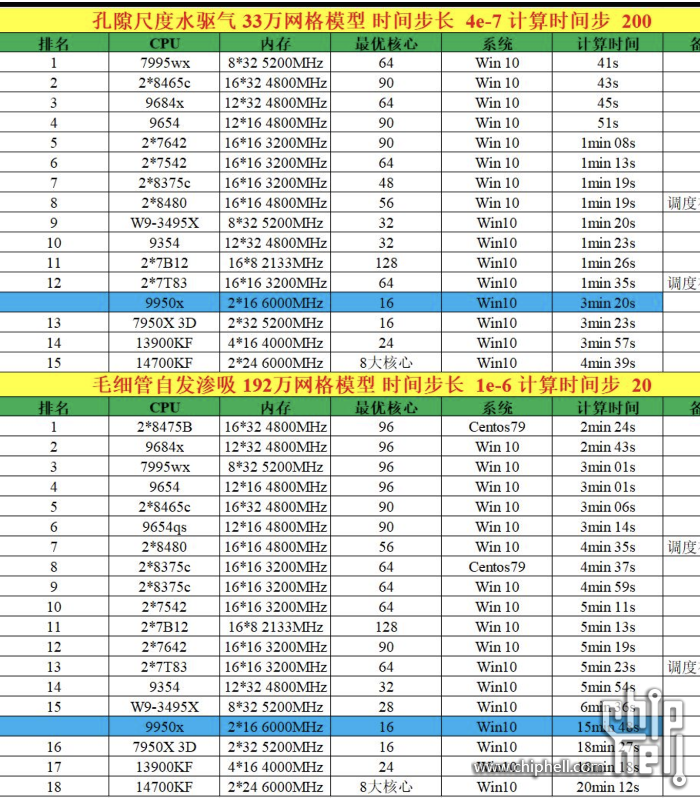

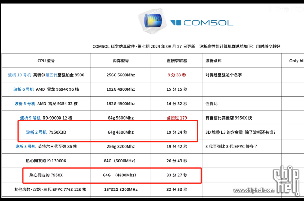

仿真这些东西我不太懂,但是我看测评x3d的cpu性能提升很多,而且你不能用r23的跑分衡量cpu的性能,偏差太大了,你用什么软件就该参照什么软件 微信图片_20241120171856.png 微信图片_20241120171906.png 微信图片_20241120173158.png

 楼主| 发表于 2024-11-20 18:45 来自手机 | 显示全部楼层
2300511685 发表于 2024-11-20 17:34
仿真这些东西我不太懂,但是我看测评x3d的cpu性能提升很多,而且你不能用r23的跑分衡量cpu的性能,偏差太大 ...
下面两张图看起来,7950连9950尾灯都摸不到了
发表于 2024-11-20 18:50 | 显示全部楼层
CFD计算来说内存通道越多越好,epyc比较适合。声学计算来说7950X3D就比13700K强太多了。
