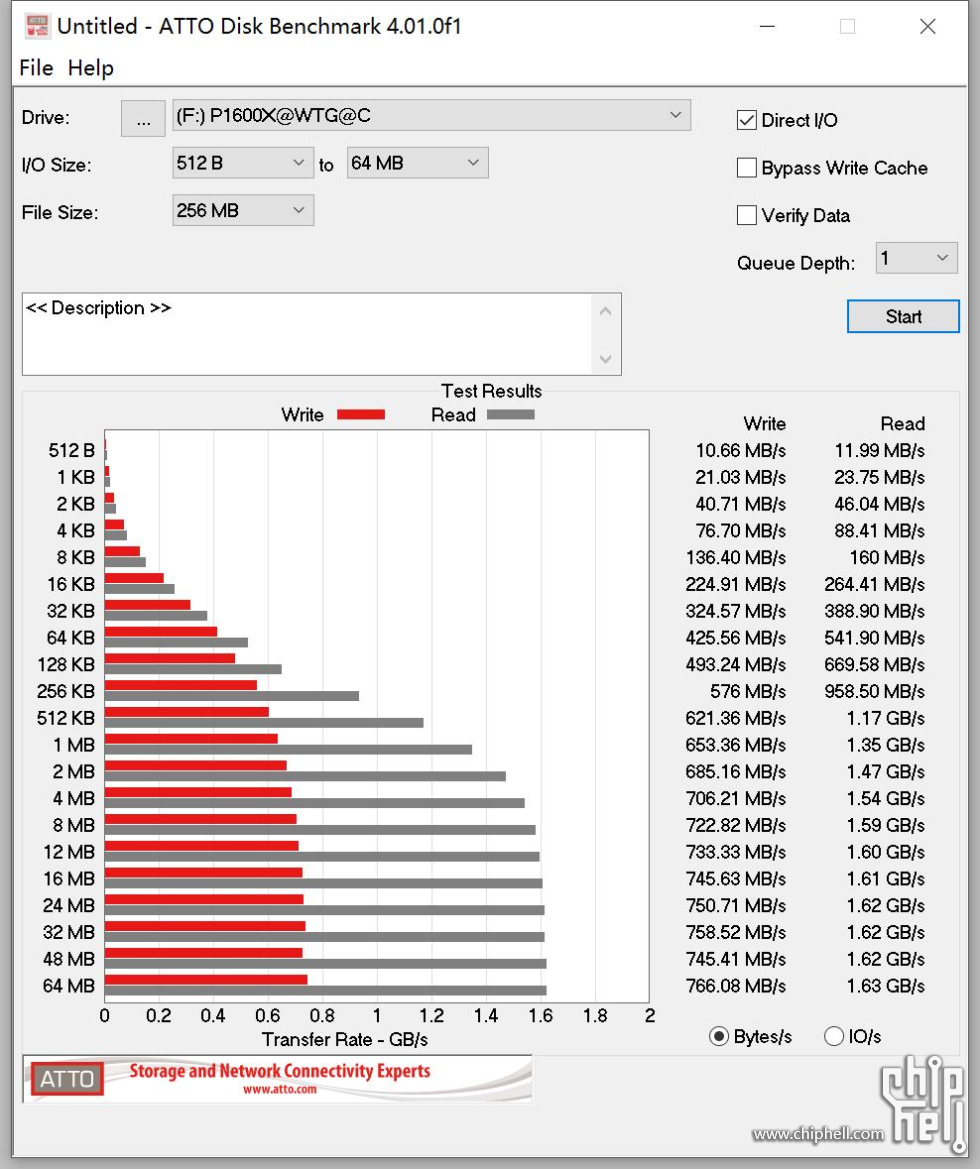

这4k的顺序写都超过傲腾啦
我这个是P1600X放到20G的盒子里连接20G口的测试
我手里的500GPM981a就是顺序写巨牛
三星顺序写这里确实强
实际应用中
外接固态硬盘实际也多是顺序读写更多些,毕竟不是作为系统盘

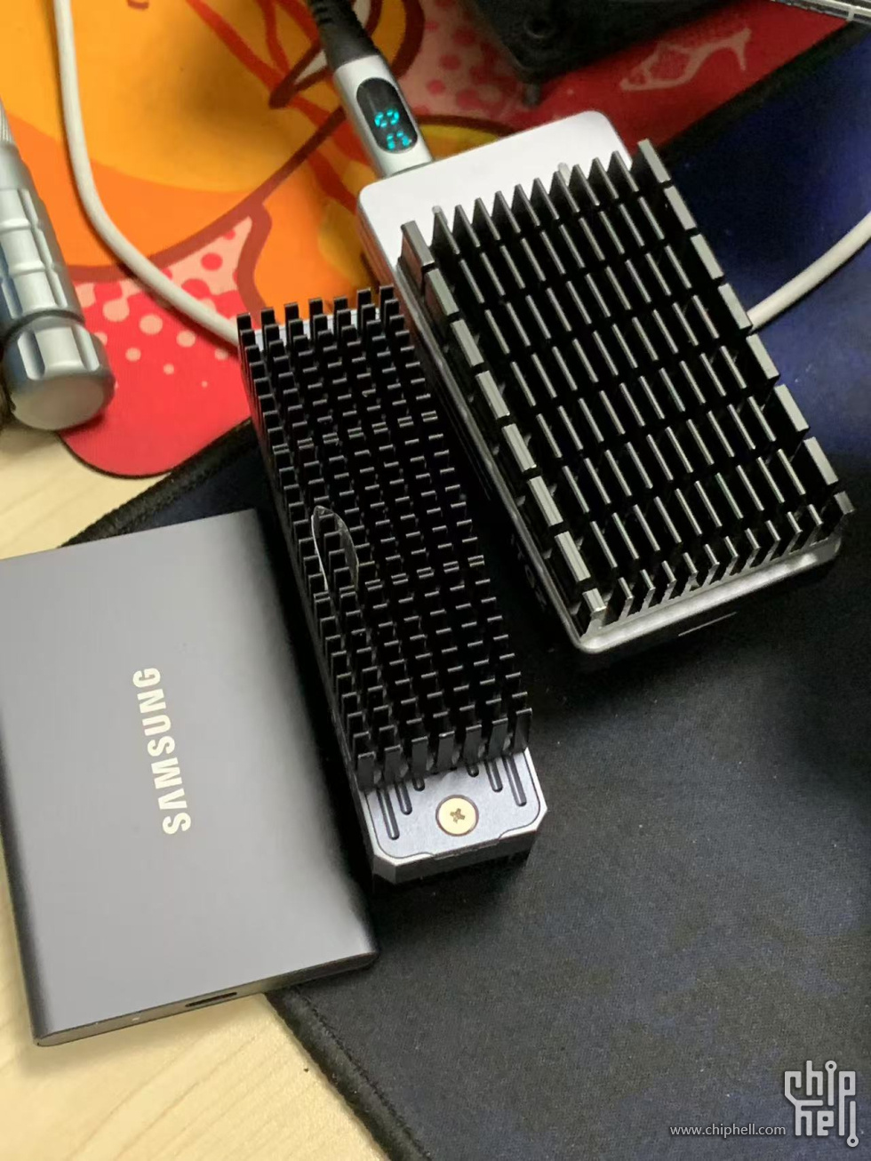

楼主最后还是入了成品款啊
稳定的第一选择
要速度还得是自组啊
4T的国产长江颗粒
20G的盒子20G的USB口,经过散热改造【就是粘几个散热片】
前2T都是顶着上限速度在跑,之后降速到700M
如果用来倒数据
几乎都可以跑在SLC缓内
发表于 2024-11-19 14:49 | 显示全部楼层
就粘几个散热片就够了
