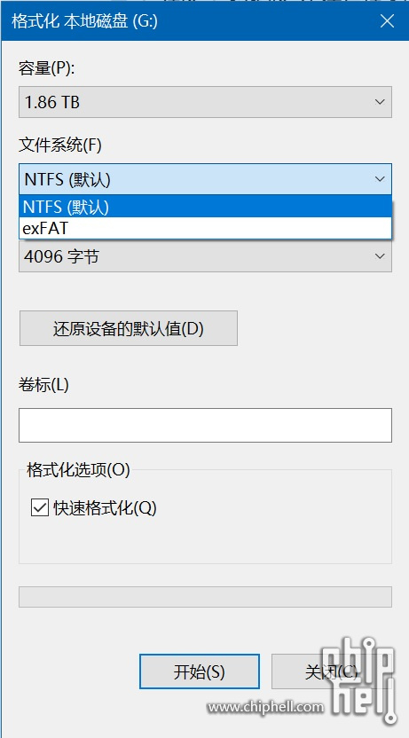

自己买了个硬盘盒,放了块M2 SSD进去。win10默认是NTFS,就是不知道汽车上的USB接口能不能认出来。
发表于 2024-11-19 15:43 | 显示全部楼层
都试试呗,我的车NTFS可以识别读取写入。。。
