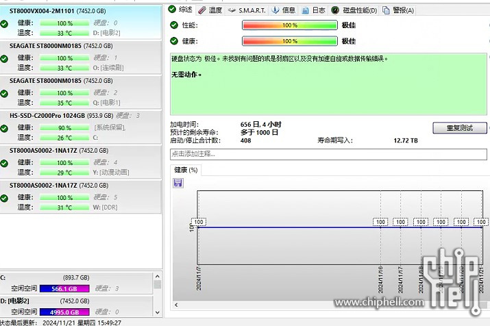

进风3个12CM风扇,恒定30%转速。对着9盘位吹。夏天不开空调极端温度会在43-45度。夏天一半会把转速提到50%。

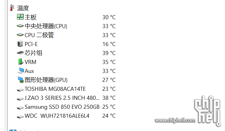

发表于 2024-11-21 17:28 | 显示全部楼层
看了下nas里面的温度,还好

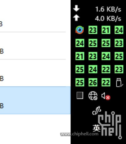

发表于 2024-11-21 21:15 来自手机 | 显示全部楼层
18块盘,空调伺候,不超30度
