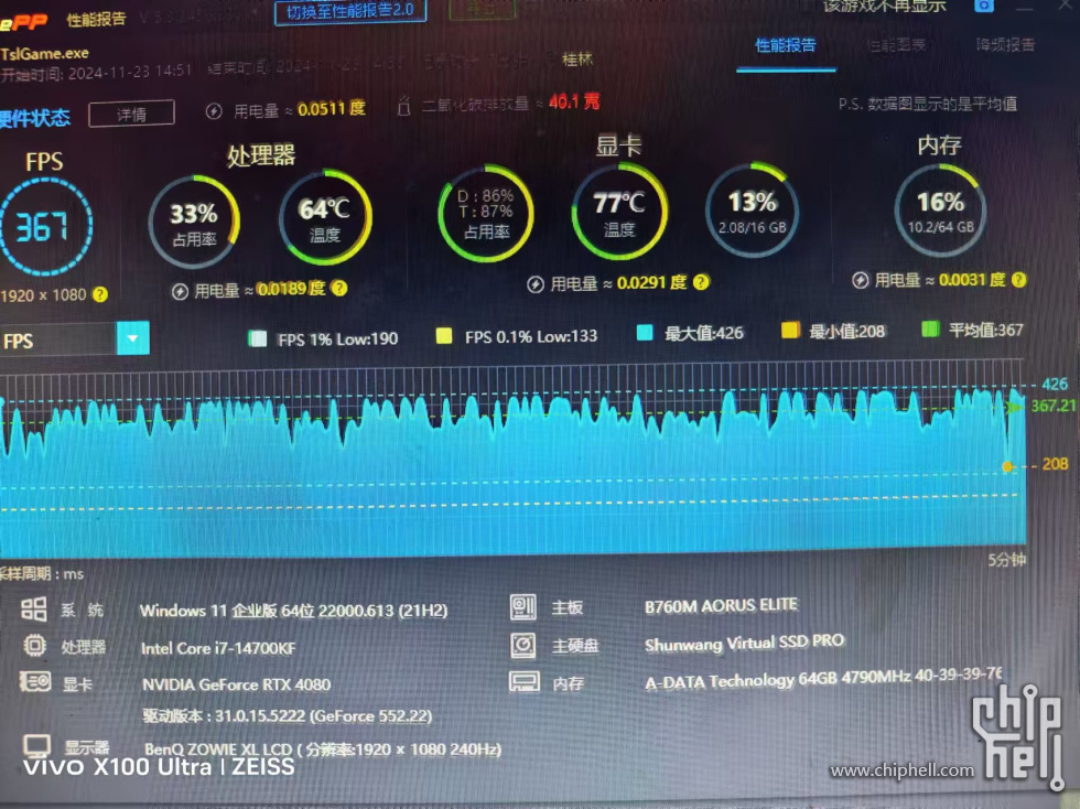

他图里仅仅记录六分钟的帧率图就出现八次FPS统计值掉到200附近,然而0.1%low依然能统计出来高达289,这说 ...
明显就是游戏自己的问题你能不能测试过再来说
14700KF+4080 大厅挂机5分钟,你看这帧数是什么
会不会是蓝洞反作弊机制搞的?时不时检测一下后台程序
你这帧数记录并没有出现楼主那种隔一段时间瞬间掉一大截的情况,统计出来的low帧却低的多,从图里也能看出来几乎全程帧数存在波动,这样low帧统计出来低是正常的。
问题是楼主的帧数记录图大部分时间是很平稳的,而且间歇性出现的这种卡顿频次不算高,所以这样0.1%low统计数据无法正常反应出来记录区间内出现的这种奇怪卡顿,然而既然统计到了说明这种卡顿确实存在,而且偶尔突然卡也挺影响体验的,除非游戏加加本身的帧数记录有问题。为什么我说0.1%low不能代表不卡,就是楼主贴出来的这种现象太极端了,大部分游戏的帧数记录极少见到这种情况,如果楼主没贴图,单凭平均帧接近400,0.1%low高达289的数据我也会认为游戏体验会极为流畅

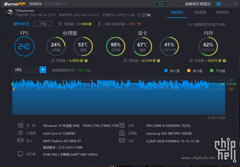

我想low帧稳定到240以上好换个显示器,中间一年多时间没玩,也不确定是不是真的蓝洞优化又回退了,22年的12代平台丝滑流畅

你这个不是大厅,你9800X3D平台也正常进游戏打一把看看是不是没问题了。一开始我以为是你硬件没超稳定,既然上面也有人贴了他9800X3D大厅也会出现这种奇怪的掉FPS的情况,但是low帧记录依然很高,那应该还是大厅在983上就是这种表现。你要是正常进游戏里玩,没大厅同款问题就不用纠结这个情况,放心升级显示器即可,大厅掉帧图一乐,对枪帧数稳才是真的稳

昨晚从10的22h2降回到21H1版本,22H2下各种问题,游戏模式关闭又打开,电源选项改不到平衡模式始终高性能,结果发现21H1下跑分更高一些,而且之前最终吃鸡那个winner的画面弹出时的卡顿没了,和intel一样丝滑
