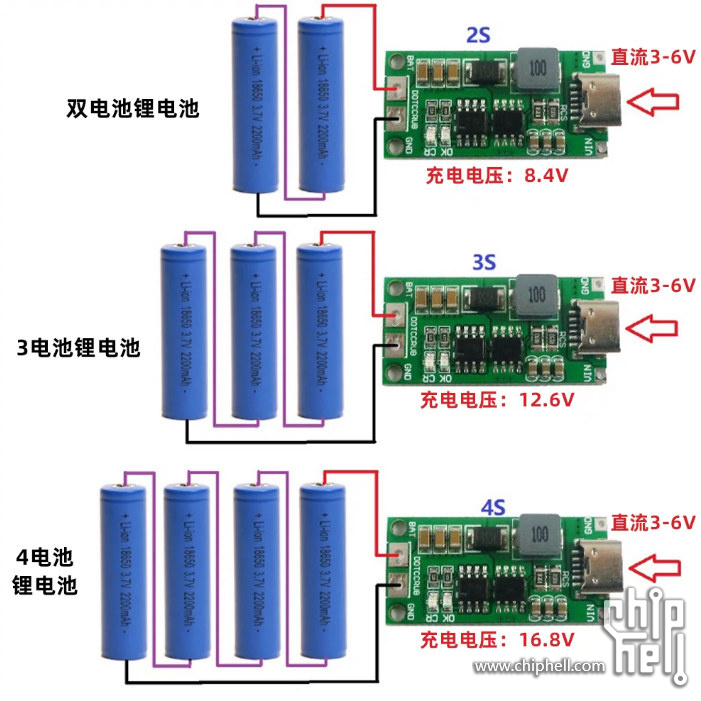

发表于 2024-11-25 09:18 | 显示全部楼层
很久以前在宿舍给路由器供过电,原理是买一个能边充边放的充电宝,一根12V诱骗线,一个20000mah的充电宝,能撑过熄灯的8个小时。
第一版方案是直接用4串锂电池+保护板直接供电,充电头需要找4串充电头,不能直接用12v普通电源。
发表于 2024-11-25 09:26 | 显示全部楼层
InuYasha 发表于 2024-11-24 23:04
4个摄像头也就12V2A,随便啥18650都能2A放电,想时间长点可以上32650或者多用几节并联。 ...
这个办法不错啊,多个18650串联,再加稳压电路,就有DC12V了。多个电池组再并联,电流和容量也够了。就是和市电无缝切换需要琢磨一下。
 楼主| 发表于 2024-11-25 09:30 | 显示全部楼层
dcl2009 发表于 2024-11-25 09:18
很久以前在宿舍给路由器供过电,原理是买一个能边充边放的充电宝,一根12V诱骗线,一个20000mah的充电宝, ...
你说的是这种充电板子么?
这种就是保护板吧
