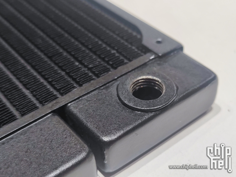

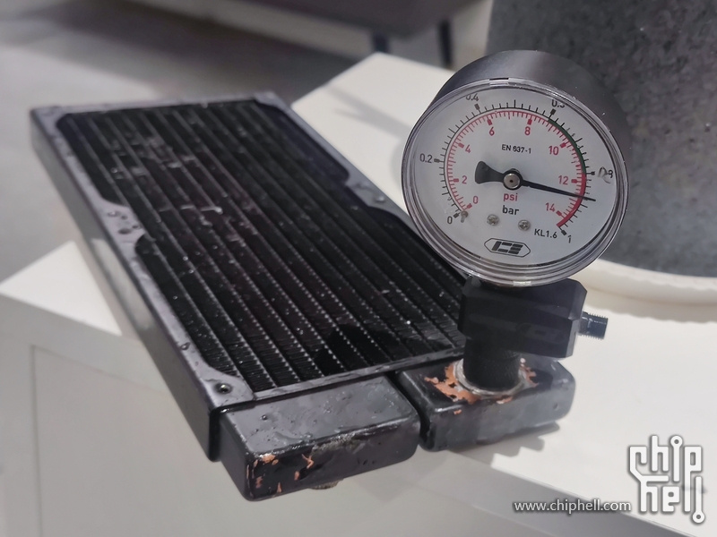

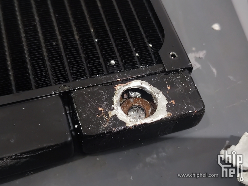

另一个选择是自己开一个注水口,比如这样,凑巧的是图中正好是个240 HPE,这个我大半年前弄得,时间过去有点久了,忘了是20还是25mm,看图应该是20mm:

太牛了哥,这动手能力,我还以为得用喷枪焊接,图里看起来还是用的电烙铁?

太牛了哥,这动手能力,我还以为得用喷枪焊接,图里看起来还是用的电烙铁? ...
这次用的是低温焊锡膏和热风枪,因为冷排的水室和鳍片也是锡焊的,为了加个水孔把冷排搞脱焊了可不好。

大佬
最后固定是用低温焊锡热风枪烤的么?
