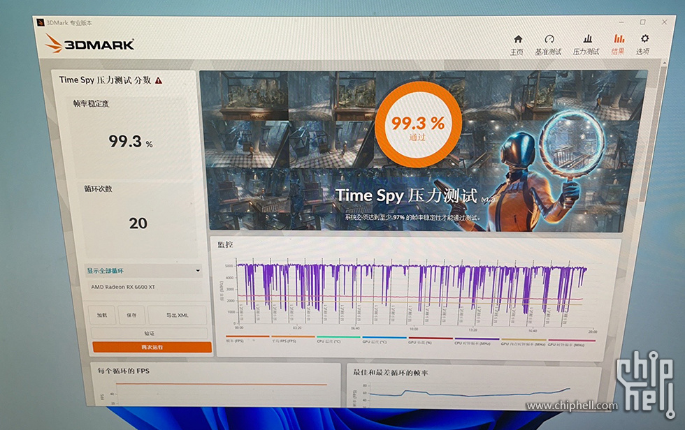

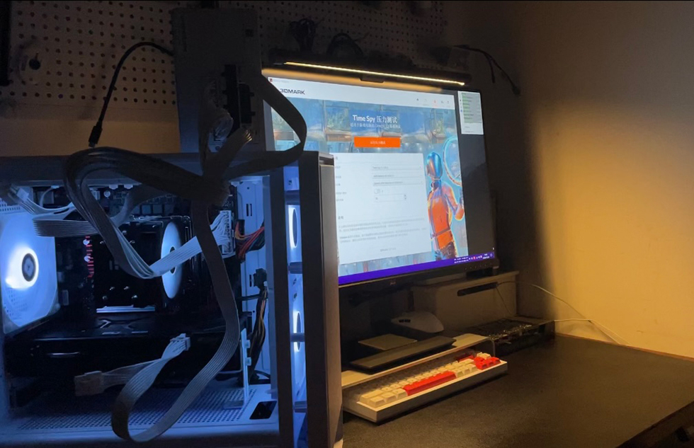

先说配置和问题,12100f + b660m + 蓝宝石6600xt,电源是白嫖的一个朋友的安钛克550W,直出线,成色一般。
问题:DP线接4K显示器不定时黑屏。其实要细说感觉玩游戏的时候还算挺稳的,很多时候是从游戏退出来或者日常上网的时候给黑了,然后就是跑3D Mark,必黑。
另外黑屏也不像大家平时说的掉驱动,就是直接黑屏了。有时候如果开着音乐能听见音乐还在响,但就是黑屏了。
于是用换件排除法,已经尝试的解决办法有:
0. 初步排除系统问题,已经试了Win10,Win11,官方原版,不忘初心精简版,甚至黑苹果13.7 Ventura,均有黑屏问题;
1. 借了朋友一块N卡3050。替换显卡后,跑了一晚上,稳的一批,3D Mark跑了好多次30个循环的Time Spy压测都能稳过也不黑屏,通过率都在99%以上。当然这个步骤只能证明朋友的3050和我的其他硬件大概率是OK的;
2. 拆下我的卡拿去另一个朋友那里试,他是前两年做直播配的一个机器13700+3060吧,电源应该也挺好的。换上我的卡之后,试了几把游戏和跑了几次3D Mark也都没问题,通过率都在98%以上。不过这个朋友的显示器只有1080P,而且额外的一点,我的卡在他这个显示器上DP直接没信号,但HDMI正常稳得一批;
做完第二步,我当时兴冲冲地认为大概率是我的线材有问题,或者显卡DP口有问题。因为我家里的显示器是双11新买的,还没拆开自带的线材,用的是我原来的旧线。
于是杀回家拆封了所有的HDMI和DP线试了一遍,结果还是老问题,跑3D Mark必定会黑屏。
这会人有点麻了,实在想不出可能是哪里的问题了。身边有电脑的朋友能抽出时间试机的也都离得很远,要么没时间。
感觉是电源的问题(也不像啊,毕竟带第一次试机朋友的3050也挺稳的)?不过还是京东下了一单利民的650W金牌还没到,下午到了再试试吧。
有类似经验的坛友给指点指点,多谢了 🙏🙏🙏
图片是我的卡在第二个朋友那里试机时拍的一张,跑了好几轮Time Spy都没啥问题。

 楼主| 发表于 2024-11-24 18:19 | 显示全部楼层
坛友的回帖都看到了,感谢各位回复。
更新一下,刚才上午京东买的利民TG650-W金牌到了,取了货马上回家换上,第一次跑3D Mark 20次压测都没问题,当时亿点点激动我还以为真是电源的锅,结果刚跑完看到通过率99.3%那个画面闪了一下然后立马又黑屏,大无语。。。
后面又跑了几次基本都是一开始跑或不到1分钟就黑屏,基本排除电源问题。
总之我这个显卡就是和3D Mark软件以及我本人的硬件犯冲,有的时候甚至刚打开这个软件就黑屏/死机了,平时玩玩游戏到还罢了。
这两天打算再找有时间的朋友拿去单独试试显卡。
