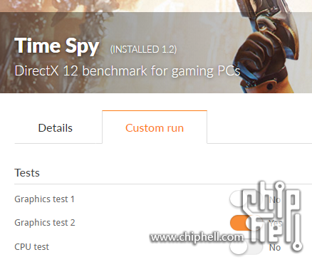

之前在摸索测试工具的时候,发现timespy选第二项的严格程度最高
意思是能连续过几次ts第二项的,玩其他什么游戏都不会崩了,于是我就按这个方法调了下我22年8月产的公版6800xt,设置到了1v 2.69GHz过测,这个时候再拉高频率或者再降低电压就都会挂
