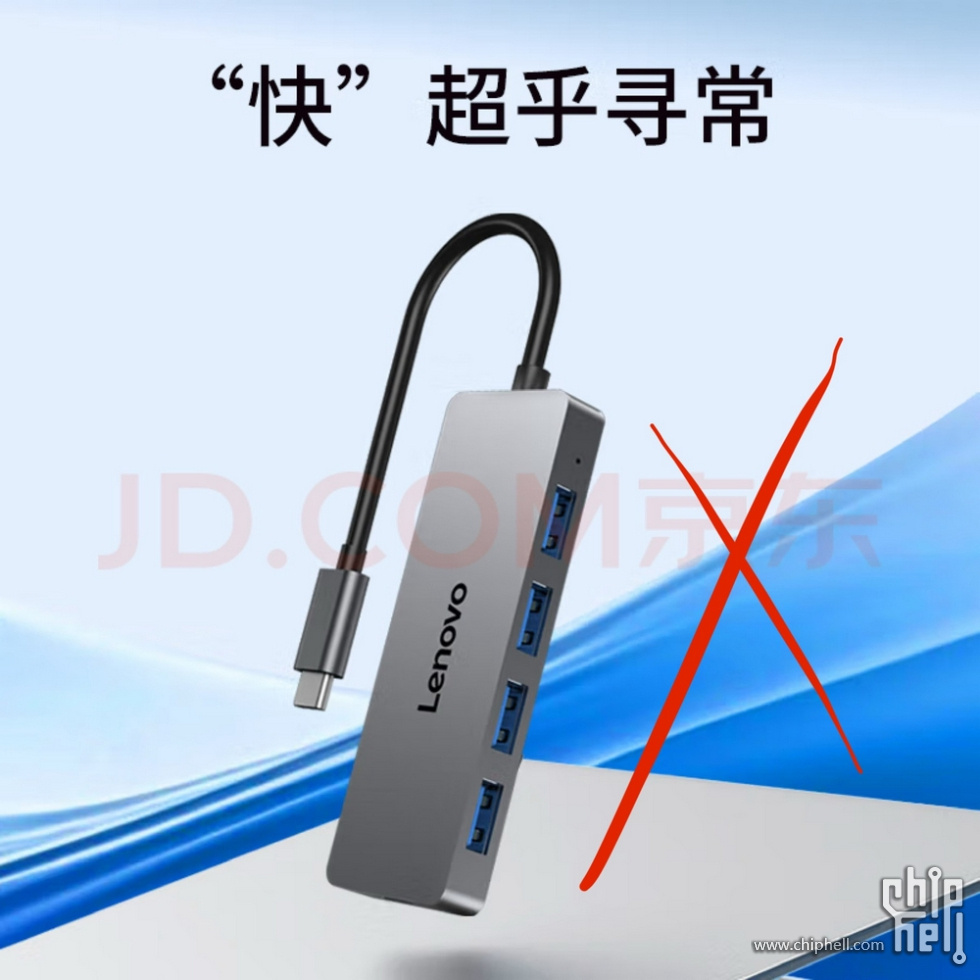

之前以为家里现有的2.4G无线键鼠不支持mac系统,是彻底连不上。今天发现是连接距离问题,mac系统下,键鼠离发射器超大概1米以上就连不上了,小于1米又连接正常。
这是什么情况,如果能解决的话,我就不用另外买键鼠了。
感觉不是键鼠的电量问题,发射器接win系统又是好好的,连接距离也比较长。
都是三模键鼠,支持有线、蓝牙和2.4G连接。键盘是樱桃mx2.0s 夜鹰版,鼠标是联想拯救者m6xpro。使用蓝牙模式的话,找不到这两个设备。
补充:
集线器问题,换了2.0解决了。
联想USB3.0
联想USB3.0
宏碁USB2.0
宏碁USB2.0
实物
实物

买个USB延长线。
无线这个东西,被什么东西干扰是不一定的。而且每次连接的信号也不一样。
有时候我脑袋的一个位置,就能造成蓝牙音箱断断续续。
发表于 2024-11-24 21:22 | 显示全部楼层
4楼正解,上次一个无线接收器插在机箱背面,半米都没法用,电磁干扰太大了,加个延长线就正常了。
其实我所有的无线鼠标和键盘都用的延长线到桌面的,机箱周围电磁干扰太强,那次只是临时就懒得找线,插上几乎没法用,只能去找延长线,还是大品牌,不是罗技就是微软,我家键鼠就这两个牌子。
 楼主| 发表于 2024-11-25 07:53 来自手机 | 显示全部楼层
这个是usb3.0的集线器,重新买了一个2.0的试试看。
不存在遮挡的问题,晚上再试试用延长线。
 楼主| 发表于 2024-11-26 10:24 | 显示全部楼层
已解决,办法见首贴。
