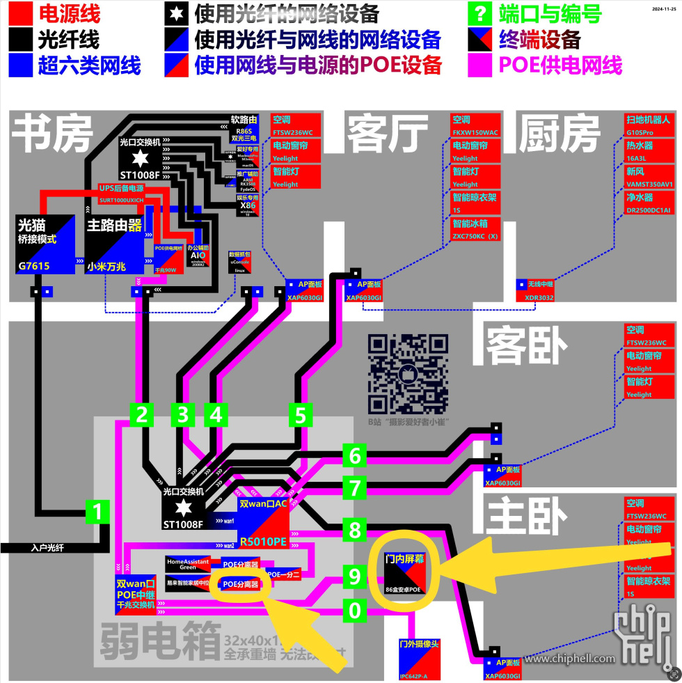

我会在顶楼逐步倒叙整理这一年内发生的事情,顶楼的拓扑图只保留截至目前2024-11-25的版本,原始像素5000x5000,可放大看清楚我选用的每一个设备的具体型号,图片右上角是这个拓扑图更新的日期
关于mesh组网与ap+ac的优劣、智能家居的思考、AIO的思考、监控防盗的思考————每个点都有很多可以详谈与进一步拓展的空间,顶楼抛砖引玉
2024-11-25
今天又在书房软路由旁边加了一个万兆光口交换机,和弱电箱里的型号一样,都是tplink的1008f
之前主要是因为软路由的光口网口太少,而且内网在做数据交换时会因为软路由的原因偶尔卡顿
现在我家内网的数据交换99%都走交换机,不再去走主路由或软路由————如图所示,目前只有门外的摄像头和门内的86盒小屏安卓会先从主路由走过来
在内网设备访问AIO服务器内数据的时候,可以感知到比以前更快更流畅,所以数据交换还是应该用正经的交换机,而不是用软路由,哪怕软路由的性能再好,也不如交换机
到今天为止,我认为我家的网络已经没有多少再优化的空间了,现在每个设备只专注于做好自己的分内事,性能+安防+科学,全都照顾到了,这样也更方便我以后单独升级与排障

目前我书房的网络环境是如图这样的,软路由掉链子肯定不会影响其他
而且我ac是双wan口的,所以就算把软路由连到ac的一路wan口也没事
但我手里的光模块不够了,也没有aio用的万兆网卡,以后抽空再进一步折腾

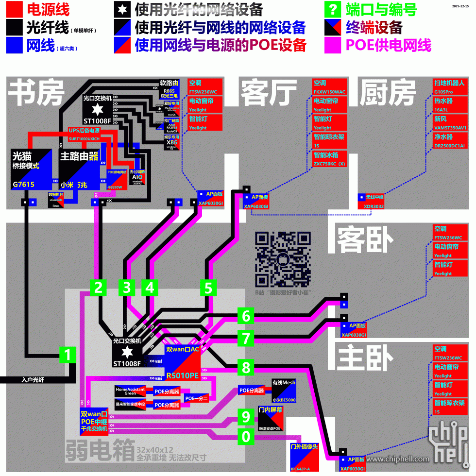

在书房新增的交换机以及改进后的网络设置已经用了一天多
又学到一个知识————光口的万兆直连线分两种:DAC和AOC
DAC里面其实是电缆,很便宜
AOC里面才是光纤,很贵
我之前给苹果笔记本用的应该是DAC的,很便宜,配合外置的雷电口网卡,能用,但以前一直有不能持续保持连接的问题——————进行数据交换的时候不会自动断,但如果没在进行数据交换,闲置半天以上肯定会自动断开
昨天换成AOC的,持续连了一天都没自动断开

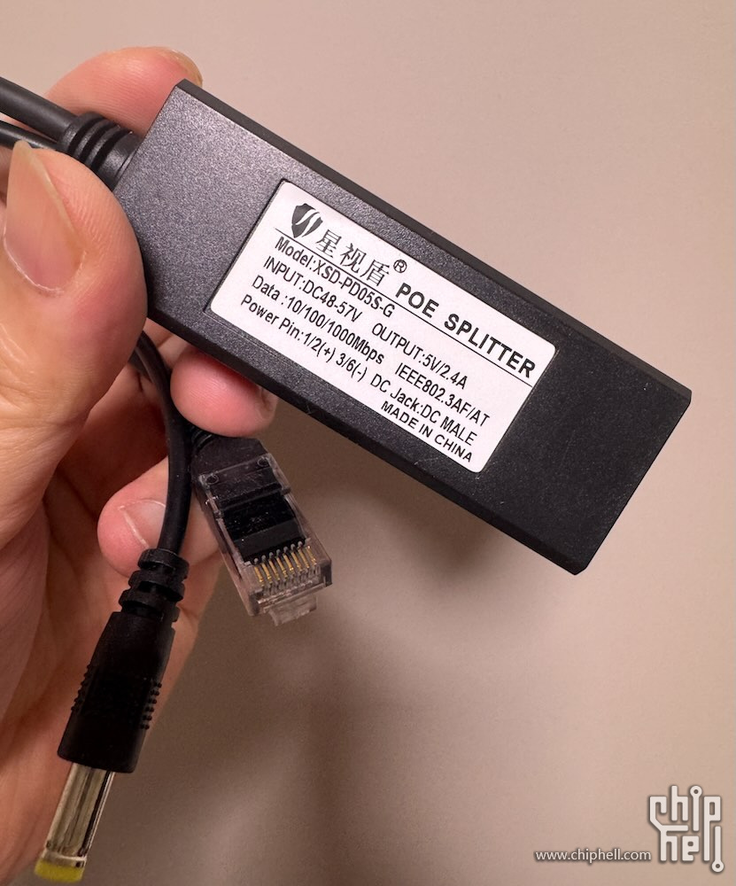

2025-08-13
今天两个不相干的东西出了故障
门内的poe触摸4寸屏安卓突然死机,断电重启后,易来网关的poe分离器网线部分突然损坏,导致易来网关掉线
就是图里黄色箭头指着黄色圈的两个东西
这个poe分离器累积用了一年半
 楼主| 发表于 2025-8-17 07:58 | 显示全部楼层
