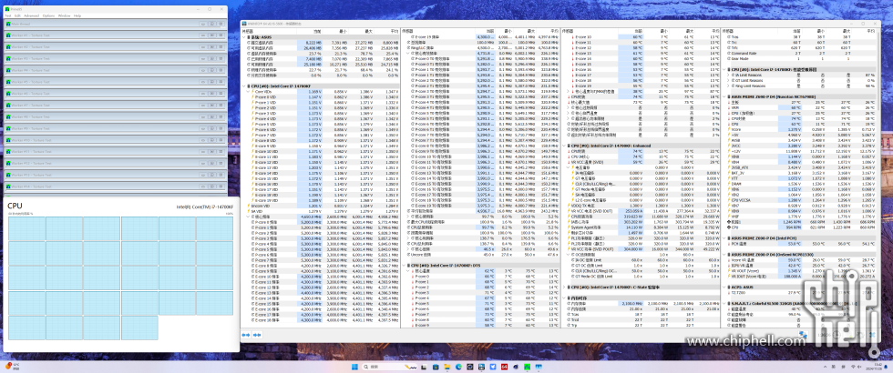

刚下载P95,SMALL FTTS好家伙降频了,直接垮到P5.3-E4.0。

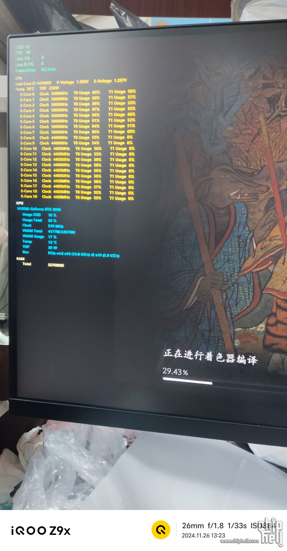

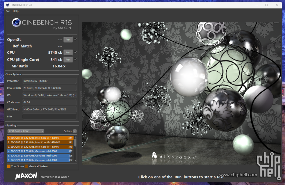

R15跑了50轮,5.8/4.4/5.0好像很轻松。
这分低了点,我5.7 4.6是5845分

 楼主| 发表于 2024-11-26 15:23 | 显示全部楼层
小核又不是废物,你试试把小核降到4.4跑跑看。12个小核有2.4GHz了,大核才多800MHz。
