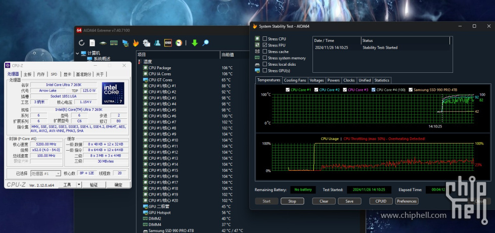

265K SP87 P90 E90 体质应该算不错
散热器U12A 硅脂用的陶熙 道康宁TC-5888 目前家里只剩这个硅脂
吹雪Z890 BIOS除了XMP都默认
AIDA64 FPS单烤十来秒105度 搞的没办法超频玩了 放开温度只会更高
但又不想换水冷 Define7机箱 但打开侧板也是这样  前两天主板没进机箱放桌上简单测也是一会就105度
发表于 2024-11-26 14:44 | 显示全部楼层
这不对吧,我刚试了下265k+RZ820 单烤FPU90°都不到,大核心70多,小核心80多。。。两分钟都没降频。。
bios也是开XMP,切换到ASUS设定档。
主板是Z890-AYW

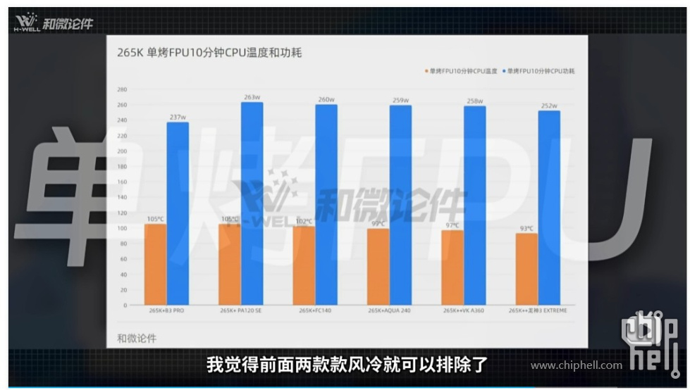

我看B站他这个评测里也是啊

U12A FPS单烤十来秒105度,我也觉得不应该,所以才来问原因,但我又想不到原因。
轮子首页AIDA64 FPS和FurMark一起烤,阿萨辛4S,CPU Package 96度。
你RZ820,这个800+的风冷,90度,我觉得也正常。
U12A我知道它不如双塔,但105,差距这么大,我觉得不正常。
然后看了我4楼的视频PA120SE也是105,FC140是102,然后越来越困惑了。

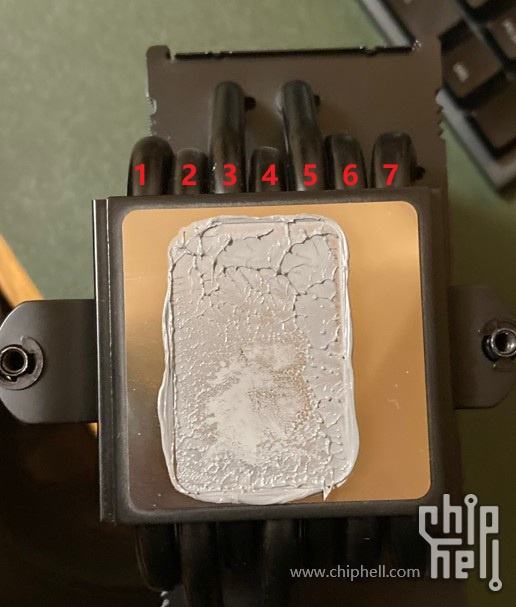

 楼主| 发表于 2024-11-26 17:54 | 显示全部楼层
拆下散热器 发现U12A的底座和CPU接触面是这样的
虽然不是热管直触 但167热管离核心位置远 热量也先被热管2345截胡了 仅靠底座传导到边上的167热管 效率也会影响吧
会形成热管2345有难 热管167围观?
而双塔热管很多是横向排列的 每根热管都能对着CPU核心 虽然每根都没有U12A的热管2345的接触面积更大 但是都很均匀 做到了每根都分摊热量压力
不知道我分析的对不对?
