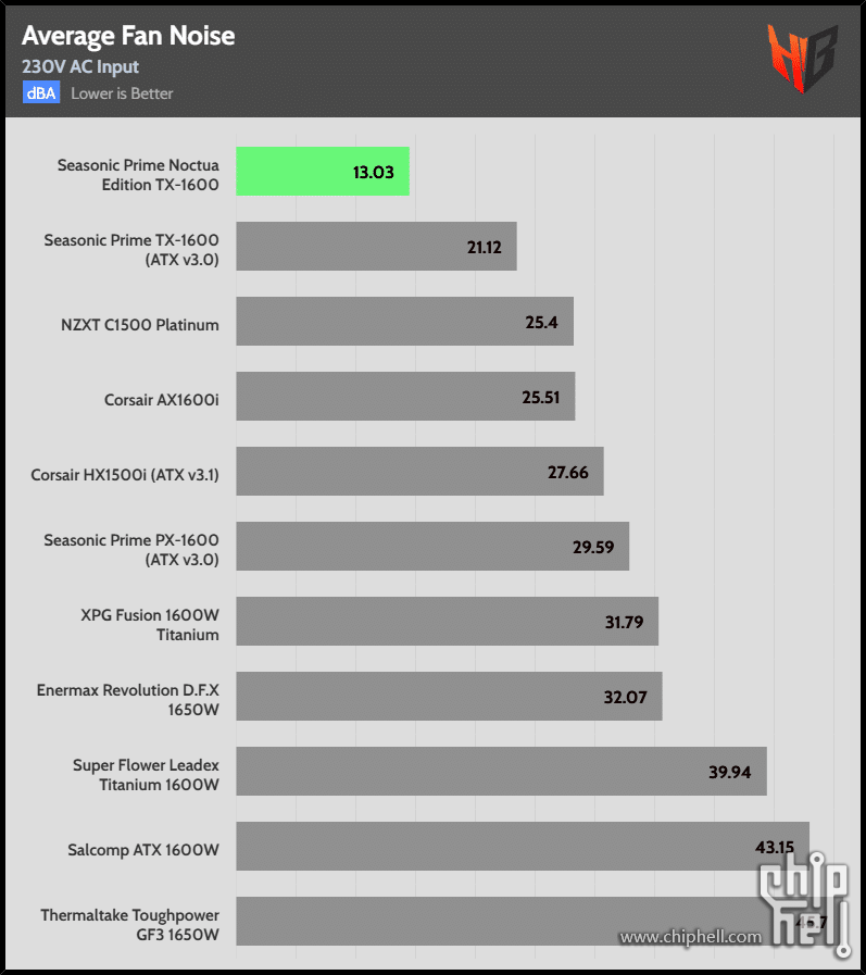

Cybenetics更新测试数据,从方案来看,猫头鹰与海韵联名款电源,实际上是在海韵TX-1600的基础上,换了高转速猫头鹰A12风扇以及猫头鹰定制风扇网的版本。根据数据,猫头鹰版本在平均噪音表现上相比原版TX-1600拉开了显著差距。
值得一提的是,原版TX-1600采用的是135mm规格的鸿华风扇,而猫头鹰版本则配备了尺寸为120mm的A12风扇,在规格尺寸更小的情况下提供更低噪音性能。这产品如果再鸽一段时间,其实都可以用新的A12 G2,说不定更安静。
以下内容引用原文
Average Noise 平均噪音
The PSU’s average noise output is dead low, given its capacity.
鉴于其容量,PSU 的平均噪声输出非常低。

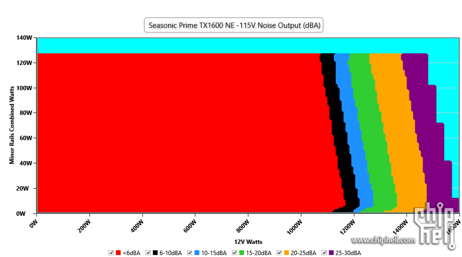

风扇噪音和转速图 @ 28-32 °C – 115V
Because of the load pattern that I apply, the fan’s semi-passive operation doesn’t last long, but the fan’s speed is within 400-600 RPM at up to 1050W, so the noise output is below 6 dBA. Actually, the fan’s noise doesn’t exceed 6 dBA at up to around 1120W. Moreover, the fan’s noise doesn’t exceed the 30 dBA mark, even at full load. Compared to the “plain” TX-1600, the average noise output difference is 8 dBA, which aligns with what Noctua claims.
由于我使用的负载模式,风扇的半被动运行时间并不长,但在功率高达1050W时,风扇转速保持在400-600 RPM范围内,因此噪音输出低于6 dBA。实际上,在功率高达约1120W时,风扇噪音也不会超过6 dBA。此外,即使在满载情况下,风扇噪音也不会超过30 dBA。与“普通”TX-1600相比,平均噪音输出的差异为8 dBA,这与Noctua的官方声明一致。

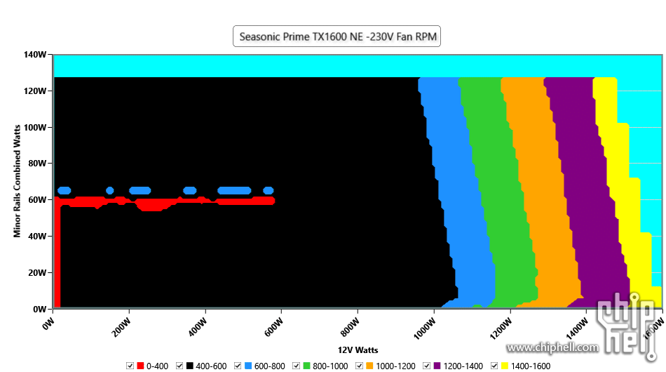

风扇噪音和转速图 @ 28-32 °C – 230V
The 230V fan noise profile is almost similar to the 115V one.
230V 风扇噪音曲线与 115V 风扇噪音曲线几乎相似。
