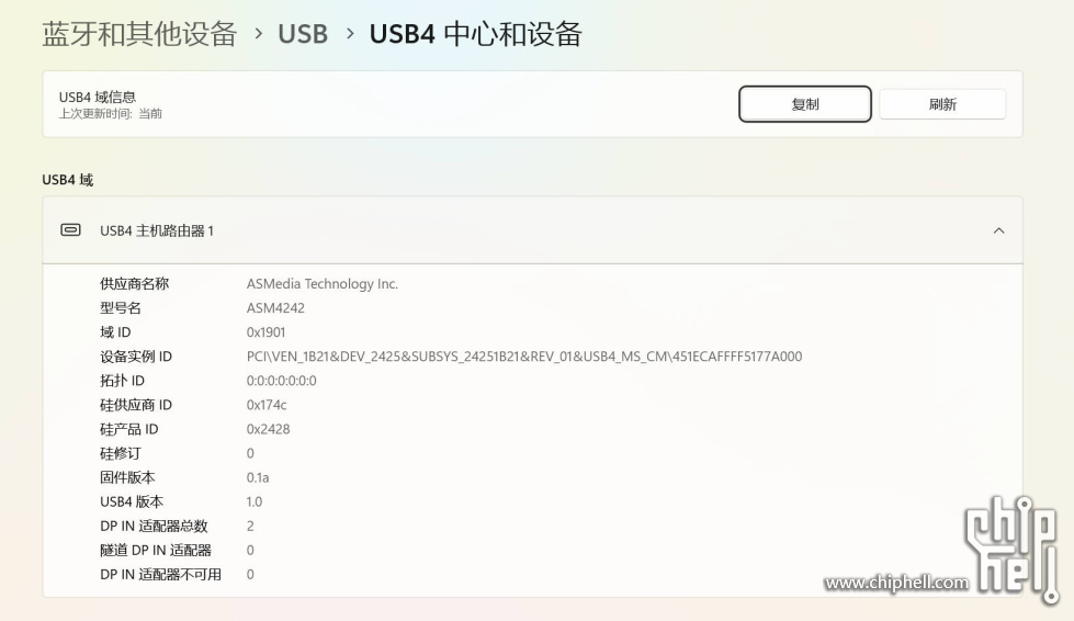

碰到很奇怪的问题,9950X+MSI X870 CARBON WIFI的USB4无法识别移动硬盘(硬盘盒灯也不亮),连接TYPE-C显示器不亮,可以给手机充电。
数据线在MAC上用没问题,连接显示器啥的都行,支持一线通。
用TYPE-C数据线(非USB4线)直接接移动硬盘上去也不识别,灯也不亮。
请问要怎么排查原因呢?
