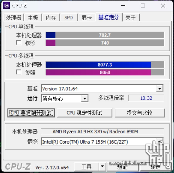

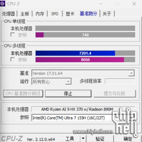

刚发现ghelper可以调整温度墙和降压,试了下温度墙的调整好像不起作用,但是负压实实在在是可行的。
机器是三个月掉价5000的大冤种灵耀16air,功耗瞬时能到35W,长时间稳定28W。
这是默认状态,单次35W功耗释放
负压拉满-40之后,单次35W功耗释放
cpuz压力测试一段时间稳定28W的成绩
负压下的r23对比轮大测试里的数据也增加不少,单次功耗大概32W

 楼主| 发表于 2024-11-28 16:33 | 显示全部楼层
已经-40使用一天了,稳定性现在看来暂时没问题,对于续航好像没啥显著提升。

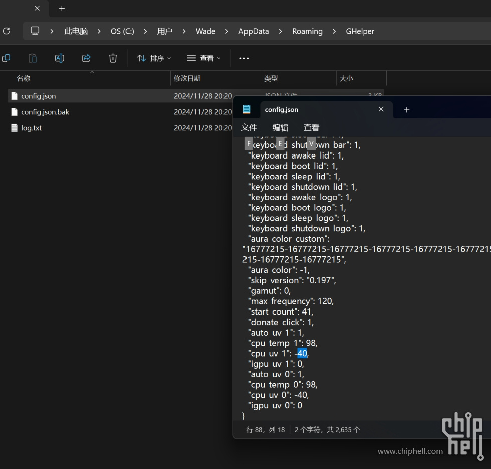

得看软件提示呀大哥,我也是-10 -20 -30 慢慢降的,每次也都跑了几轮分,别太野了。
应该可以通过修改config文件直接改设置,位置如图,你可以试试。

 楼主| 发表于 2024-11-28 21:07 | 显示全部楼层
naiziD 发表于 2024-11-28 21:00
我的是单文件 exe,没有这个文档额
注意文档位置,不是在你ghelper的程序目录。
Where can I find app settings or logs ?
You can find them under the %AppData%\GHelper folder. Please include them when posting a new bug-report or issue.
官方FAQ是这样说的,但我是在roaming里找到的,你可以试着搜一下
