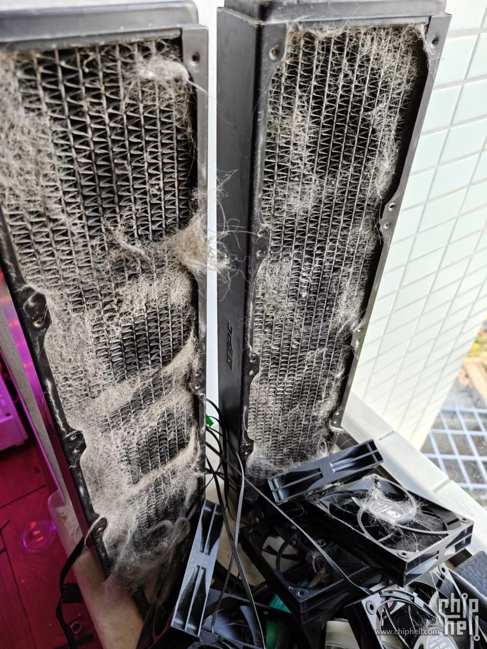

 楼主| 发表于 2024-11-30 09:00 | 显示全部楼层
也罢,等下装回去了,温度性能差太远了
这还是一年没清理的两猫家庭的冷排
就当清理维护一下了
整理完后,上个两个水冷差距
