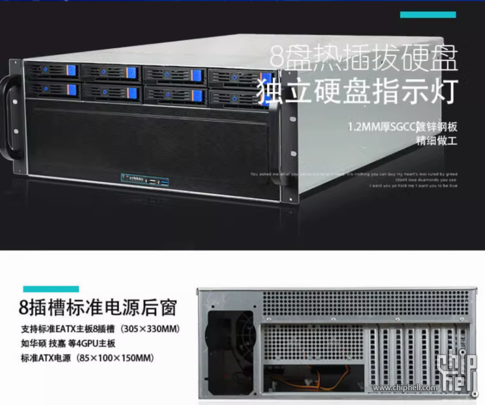

明年准备上一台终级大机了,看了看现在自己电脑的配置,3个U2盘+4个18T HDD盘,我这个TT CoreX9的卧式机箱的硬盘位已经占满了
就琢磨着找一找扩展性更强的梦中情箱
昨天在论坛里看见有人推荐追风者PK620,确实看着很不错啊,空间大硬盘位多风扇位置多,就去群里发了一下
没想到有群友神通广大给我找了个低价平替
唉我去,15个硬盘位,风道也简单,还便宜,才300块!好爽,这才是工作站的梦中情箱啊
感觉这个箱子唯一的缺点就是前后都是8cm风扇,前面4个后面2个,就中间能放3个12cm,要是前置能放两个14cm就更完美了
那再来论坛分享一下,看兄弟们有没有更好的选择啊
PS:
我大概想到了一个更好的方案

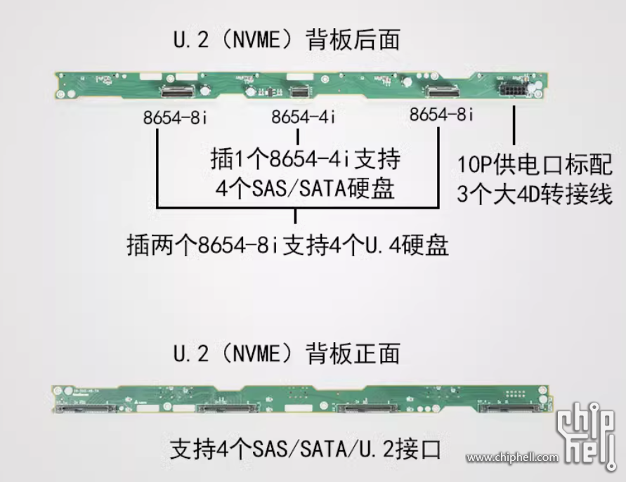

用这家的机箱,让他加背板改成24盘位,5个8654背板,1个sata背板
然后用线撕主板的3个PCIE槽转6个8654 8i,支持12个U2盘
再用线撕主板自带的两个PCIE协议的8654 4i转sas 8654 4i,加上主板上的4个SATA口,支持12个SATA硬盘
挺完美哈~
PS2:
算了还是PK620了
上PK620(11槽),可以把三槽显卡装最下面那个槽,再上一个单槽副显卡,可以空出5个整槽弄转接卡装U2,20个U2!
这不比背板方案扩展性强多了

momo佬,线撕主板上的两个slim sas是8654-4i,能不能合并转成8654-8i接到U2硬盘背板上,这样可以让前置硬盘多两个U2的位置,如果不能的话有点可惜这个带宽了
发表于 2024-11-30 16:14 | 显示全部楼层
五年一装机 发表于 2024-11-30 15:55
momo佬,线撕主板上的两个slim sas是8654-4i,能不能合并转成8654-8i接到U2硬盘背板上,这样可以让前置硬 ...
通过2个4i转1个8i转接线 再接到背板上是吗   这个没测试过
理论上 他们转接PCIE延长线的时候  接口是2个4i  主板会自动识别成X8
硬盘背板不知道了
 楼主| 发表于 2024-11-30 16:32 | 显示全部楼层
谢谢momo佬,那我试试好了
