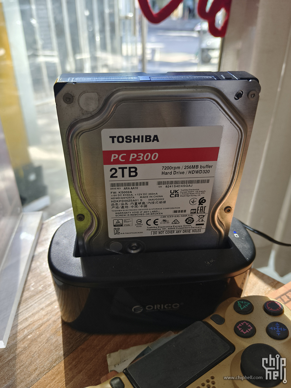

主板是ASUS B450M pro-s,原本这块硬盘是安装在机箱里,后来经常性的掉盘,我拿去电脑城,说是电源问题,给我换了一个新的电源,650W
之后,我就买了个外置硬盘盒子,挂在USB3.0口上用着,最近也是突然开始间歇性的掉盘,请教一下这个情况还是电源的问题吗?

直连试试掉不掉

还敢用这种外置硬盘盒,这几年狗东自营买过10块硬盘,就这种盒子先测试格式化就废了2块,再看这牌子不是天坑。

之前是一直挂在主板SATA上的,后来发现一直掉盘,就给拆出来了。拿去电脑城问了说我的电源有问题,让我给换了个新的电源。 后面就买了个硬盘盒子这样用着,然后最近就开始掉盘了

直连sata试试,还是掉,那就是板子上的元件老化了

换了电源应该接在主板sata上继续测试,才知道换电源有没有用。
usb硬盘盒的外接电源稳定性不一定比机内电源更稳定,但是速度肯定不如直接连到sata上。
个人建议,继续装回机箱测试,使用hdtune或者diskinfo软件看看健康度相关的几个参数有无异常,如果发现硬盘参数不正常,考虑妥善保存数据后,硬盘走售后或者换新盘。

硬盘柜,盒子,我是用自己的外接电源供电,硬盘柜看看给的12v,3a的电源,就知道硬盘会有问题,换好点的12v,8a 的上去,或者服务器电源12v电源集中供电,稳得一批、

我前几天也类似的问题,加了一个移动ssd,一插上就掉盘,拔掉了一个机械的移动硬盘,稳定了,不知道是usb电源带不动三个移动硬盘,还是三个硬盘冲突了

我机械硬盘很多,掉盘发现大部分还是电源问题。 一共10个,全给机箱电源(酷冷1200瓦白金),还是会掉盘,目前移出来6个(1个奥睿科,一个优越者) ,都不用原来的电源,用服务器集中12v供电,稳的一批,再不出现掉盘问题。
