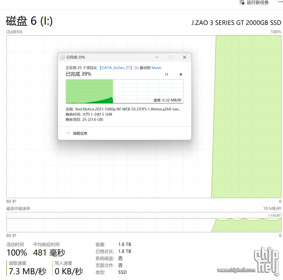

花了两天时间把音乐以10m/s的速度移到了其他硬盘
然后
速度就正常了?
之前奇卡无比的传输速度

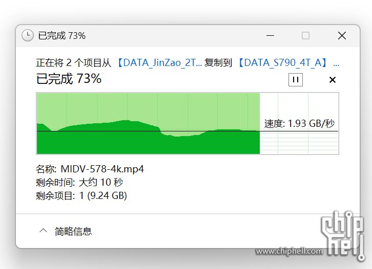

刚才一次性复制了近200G文件到京东京造这个M2,也能一直维持1.5G-2G/s的速度

这不是典型的冷数据掉速嘛。。。。数据存时间长了漏电严重错误率极高。。。读取一遍提醒主控刷新这些数据,主控内部同时自动回写了一下就ok了

全拷一遍没出现0E,那就是漏电(冷)了;
在2年前左右的混乱时期(0E、掉盘/掉固件)已经算勉强能接受的产品了,不至于一招毙命;
每半年或一年用硬盘哨兵(Hard Disk Sentinel)之类的热刷新(表面测试:读-覆写-验证)软件刷一遍就行了

固态还是要经常通电让主控加热旧数据,冷数据搬完了新进去的数据当然是正常的速度。
至于出缓掉速到20m那只能说主控烂固件也烂了。。

早晚会有冷数据,我最近pm9a3 pm1735都遇到了,只要读一次就会刷新恢复正常
全闪最正确的使用方式就是组raid,raid的清扫1个月一次,绝对没冷数据了
我2组zfs raid5 pm1735 pm9a3都没冷数据,有的是win上单盘使用
