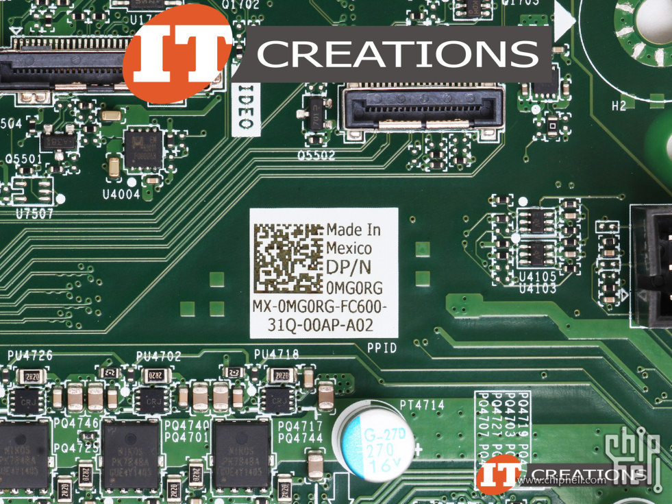

Dell Precision 3660换了个12600K,跑FPU,满载频率只有4.2左右,Hwinfo显示IA: VR TDC 超限,查了下资料好像是电流墙。
AIDA FPU测试,Hwinfo VR VCC 电流 (SVID IOUT)显示100-110A左右,CPU功耗125W左右。但全P核频率只有4.2g
看了下主板MOSFET,厂家是nikos,型号看着是PK7B4BA,但查不到相关资料,请问主板供电够么?是不是BIOS限制了
PS:3660官方支持TDP 125W的CPU, 最高到12900,     12600K肯定支持,只是像这种情况是主板BIOS限制了CPU供电么?并不是硬件不够?

就是硬件限制了,明显上下桥设计,又不是DRMOS,发热大又没散热片,功耗上去超过mos的工作温度上限了,所以才在BIOS里面限制功耗
 楼主| 发表于 2024-12-1 12:18 | 显示全部楼层
冰汐 发表于 2024-12-1 12:07
就是硬件限制了,明显上下桥设计,又不是DRMOS,发热大又没散热片,功耗上去超过mos的工作温度上限了,所以 ...
实际上有VR散热片(我只是找了没散热片的图),温度我看了VR 75度左右。
