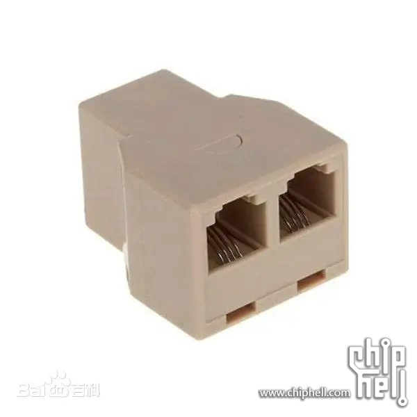

不然呢?这东西你不会以为和电线一样简单的物理并联就可以达到复用的目的吧。这个就是个玩具而已原理就是8芯网线各分4芯来传输百兆信号。还是老老实实上交换机,现在千兆的5口交换机都白菜价了。

我还以为你说集线器,但我又想这玩意儿已经停产N年了。结果闹了半天,就是个8芯变4芯的转接器
