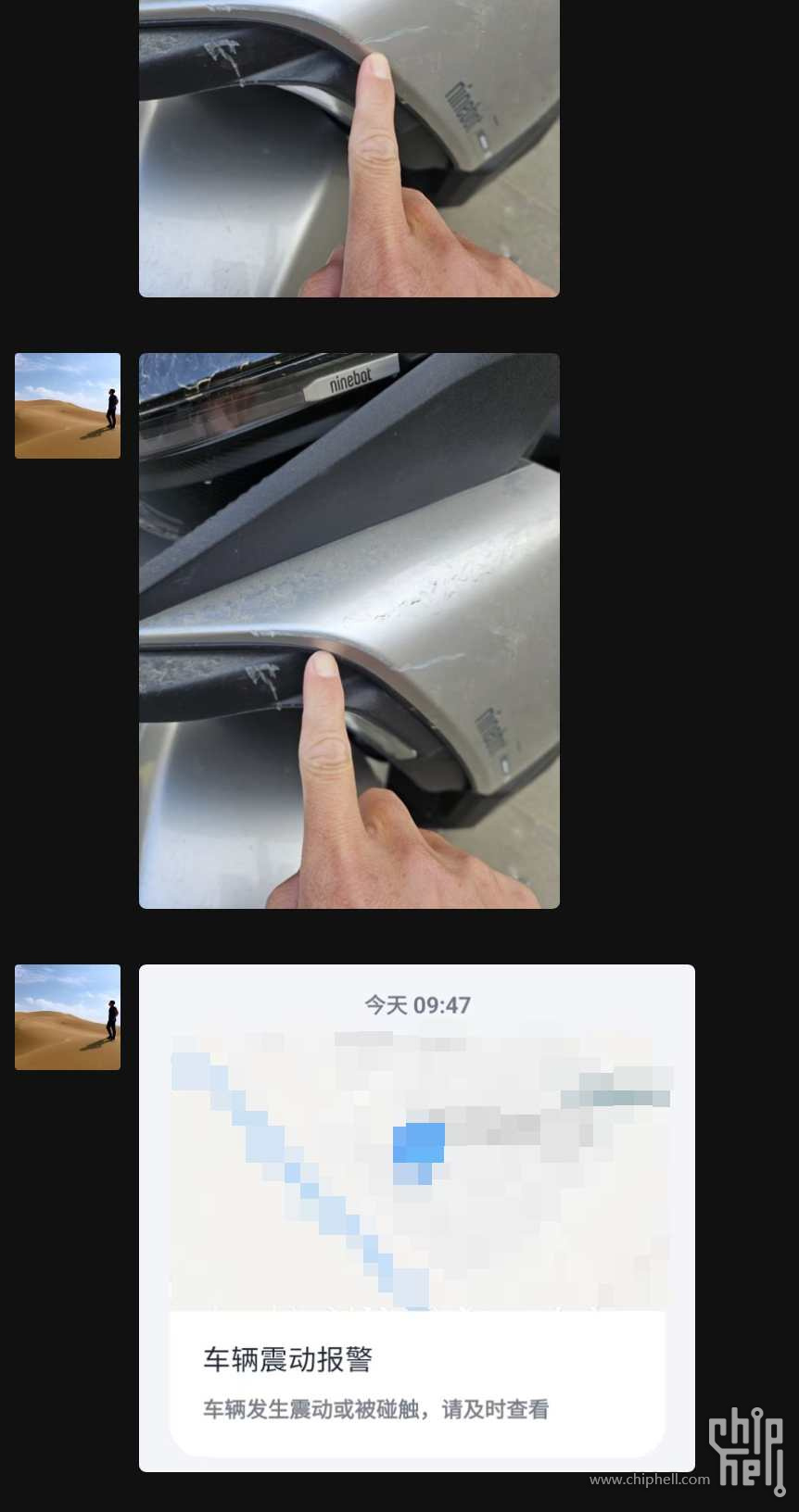

邻居遇到的这个事情,我吸在窗户玻璃上的摄像头正好录到了,但我选择不告诉邻居真相,容易让我自己落埋怨
把自家车停在楼下的业主,在窗户玻璃上务必要吸个监控摄像头,一直盯着自家的车
如果楼层住的高,就需要有长焦功能
如果选tplink这边的摄像头,大概就要用IPC48GW,3倍光学+2倍数码,一共6倍,并且是4k分辨率
