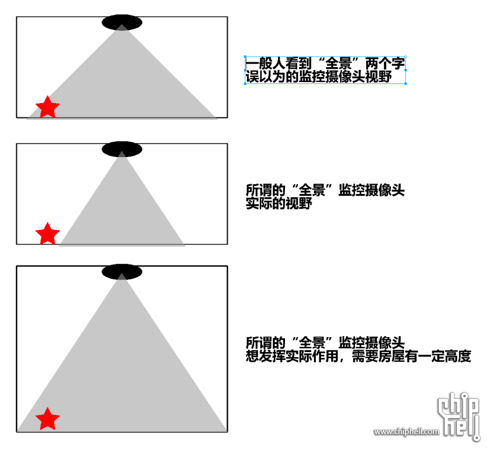

楼主安装监控摄像头的时候,你是如何确定覆盖范围的呢?用什么工具辅助? ...
我在顶楼总结的表格里有“视野角度”和“等效全幅视角”,是我根据镜头焦距和cmos尺寸换算来的
经常玩摄影的人基本上一看到这两个数据就心里有谱了
要注意的是吊顶安装鱼眼镜头的全景摄像头,看到“全景”两个字可能会认为视野覆盖的很广,其实不然,我画个示意图
