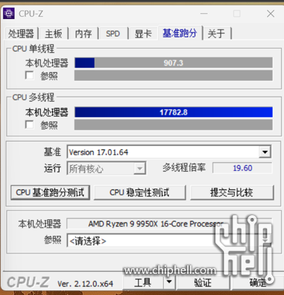

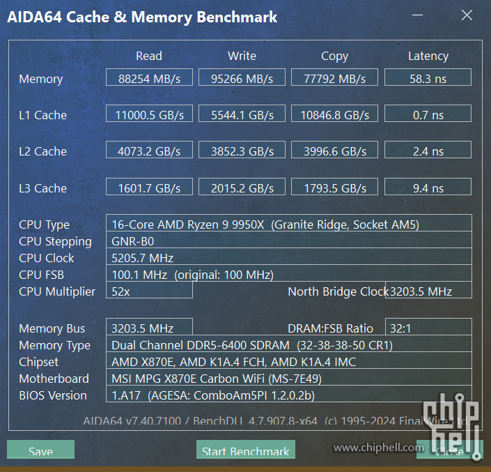

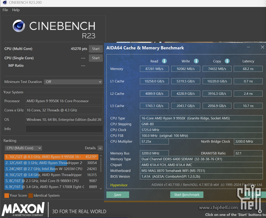

发表于 2024-12-6 18:07 | 显示全部楼层 |阅读模式
内存是 64G 32G*2 6400
FCLK 2167 也可稳定使用,但2200主板报错,不能开机,感觉大概率是BIOS问题,不知道你们的是不是可以稳定2200
这个内存7800频率可开机进系统跑分,但不知道调试后能否稳定过测
现在微星X870的PBO2档,85°温度墙, 2133 + 6400, 1.35V默认电压 稳定日常,有同样微星主板上了2200的朋友吗

发表于 2024-12-6 18:34 | 显示全部楼层
12.0.2b 6400c32 68.2ns的延迟应该是不对的,明显偏高,正常应该60ns左右。虽然看似稳定,但实际应该还是不稳定的,后续可能会偶尔卡死或者蓝屏。
我已经换回6000c30了,稳定使用最重要。
