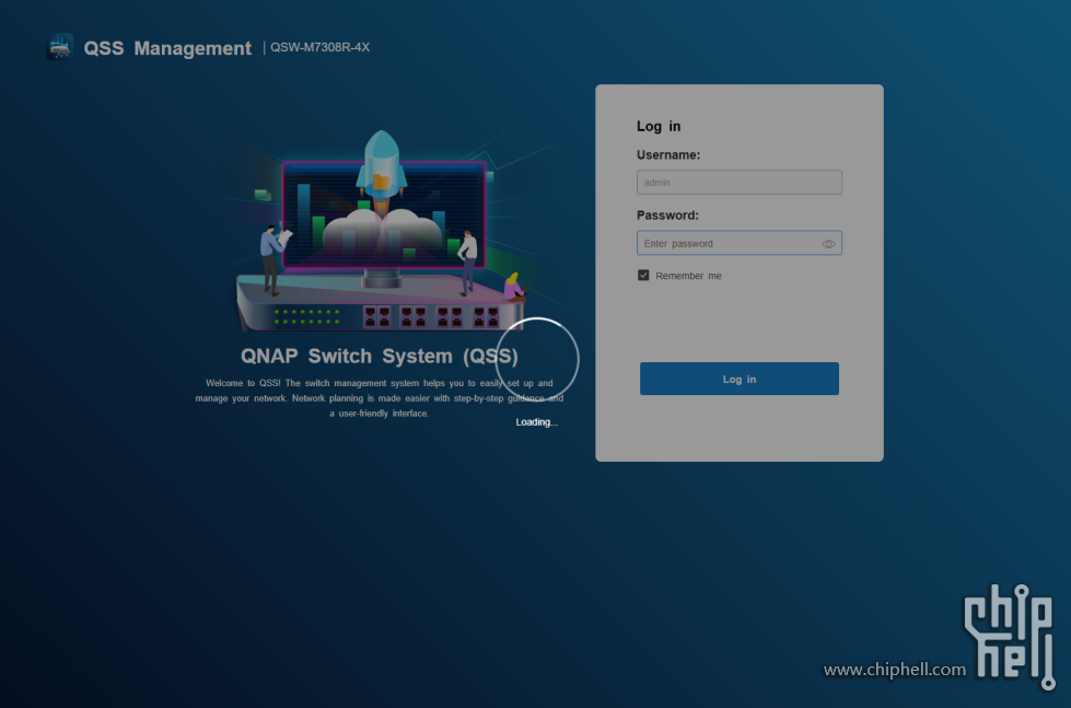

1.图1的最终变成图2提示Network Error
2.图1的变图3然后变图2提示Network Error

更新完后,能插着100g dac 模块开机了
但是永久性,管理页面打不开了,变成傻瓜交换机
我通过,主机,主机里的vm,proxmox的vm,都没办法进入管理页面
